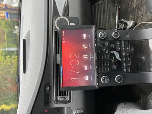

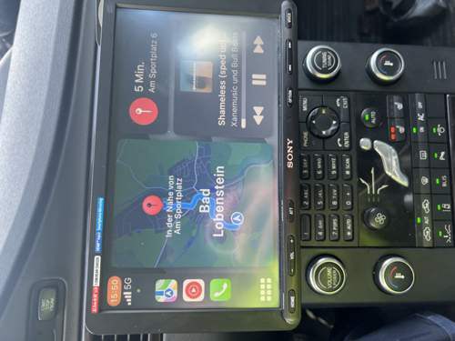

Kann ich gern machen.
Was ich bestellt habe:
Der Adapter:
https://www.ebay.de/itm/334967122438?...
Die Blende mit Rahmen:
https://www.ebay.de/itm/394920450117?...
Das Radio: (kann man auch was anderes nehmen)
https://www.ebay.de/itm/275303294055?...
Das Wichtigste für den Umbau:
Der Stecker für Audio hat bei mir nicht gepasst, da ich nur das Basis Soundsystem habe und somit nicht an der dafür vorgesehenen stellte Audio abgreifen konnte.
Da ich ja den überteuerten Schrott aus Schweden (BLP-950) noch hatte konnte ich den Stecker von dort abschneiden und passend anlöten.
Um das originale Display weiter zu nutzten (steht auf der Seite vom Adapter, das es nicht möglich wäre), muss man auch diverse Änderungen vornehmen. Wichtig ist hierbei, der Adapter greift mit blau und blau, weiß twisted vom Stecker des Displays ab. Das einzelne blaue ist für das Modul der Lenkradtasten (LIN-Bus). Die beiden twisted Kabel sind der CAN-Bus ich hatte wie gesagt die Stecker vom BLP noch übrig und habe den Kabelsatz damit umgebaut. Dabei ist darauf zu achten, der CAN-Bus kann einfach abgegriffen werden. Das einzelne Kabel (blau) der LIN-Bus muss vom originalem Display getrennt werden. Ich empfehle hier gleich das Kabel ausreichend zu verlängern um das Display an einem anderen Ort später zu positionieren. Ich persönlich möchte es an die Stelle vom Navi-Display anbringen. Der optische Kreis ist bei mir noch an einer Stelle offen, da ich von dort noch eine Verlängerung benötige für das Info-Display (es funktioniert alles soweit auch ohne den optischen Kreis).
Hoffe es ist gut verständlich falls noch etwas unklar ist kann ich nochmal was dazu sagen.
Hallo
Die Adapter sind von Connects2,hat viele Sachen für Volvo.
https://connects2.com/products/installation-kits/vehicle/Volvo
Grüße Dietmar
@dietmar2

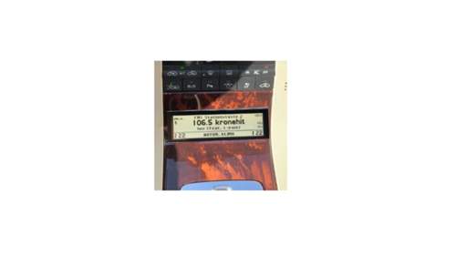

Das kann sein der sieht dem den ich hab sehr ähnlich nur passte bei mir der Stecker für Audio nicht, weil bei mir nicht das Zusatz Audio Modul unterm Sitz verbaut war. Und zwei Assistentzsysteme liefen nicht ohne das Display. Anbei noch zwei Bilder wie es bei mir jetzt aussieht. Alle Tasten bis auf Navi mit voller Funktion, aber das Navi fliegt eh noch raus und an die Position vom Display vom Navi will ich das Info-Display setzen. Vorhin ist mir aufgefallen das scheinbar der Stecker für das Micro rausgerutscht ist, aber funktioniert hat es als noch alles auseinandergenommen war, muss wohl bei Einbau in den radioschacht rausgerutscht sein.
Hallo
Das ist eine super Lösung.Connects2 bietet die Adapter meist für die verschiedenen Soundsysteme(mit und ohne zusätzlichen Verstärker unter dem Sitz an).Das Display könnte man auch unter der Schalterleiste bei der Schalthebelabdeckung integrieren,man müsste halt etwas ausschneiden,das lässt sich aber recht gut machen.
Grüße Dietmar
Dispaly
@dietmar2
Das war auch meine erste Idee, aber man kann das Display nur bedingt teilzerlegen. Die Position anstelle des Navi-Display erscheint mir als beste Lösung.
