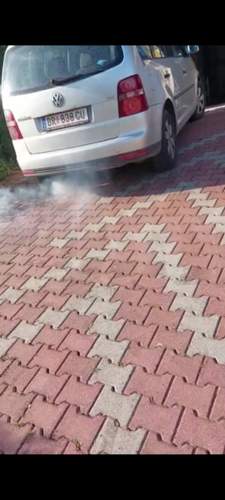

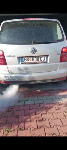

Ich habe grad das Auto meiner Frau nach Hause geschleppt, ein Touran Bj 2007 1.9Tdi BLS mit 178tsd KM.
Meine Frau fuhr mit dem Auto cirka 20km bis plötzlich blauer Rauch aus dem Auspuff rauskam. Leider kann ich hier kein Video hochladen dass ihr es sehn könnt! Bei Standgas kommt so gut wie kein Rauch, dafür umso mehr wenn man Gas gibt.
Die KGE wirds wohl nicht sein, denn mit abgeschraubten Öldeckel rauchts genauso hinten raus!

Themenstarteram 18. Juni 2022 um 8:42
Danke für deine Nachricht. Die MKL ist an in gelb! Wasserstand passt. Also eher verbrennt er kein Wasser. Öl läuft bereits aus der Schelle beim Auspuff. Also ganz schön viel Ölverbrauch!
Leistung kann ich nicht mehr kontrollieren. Es qualmt richtig stark und wie erwähnt läuft das Öl aus dem Auspuff!

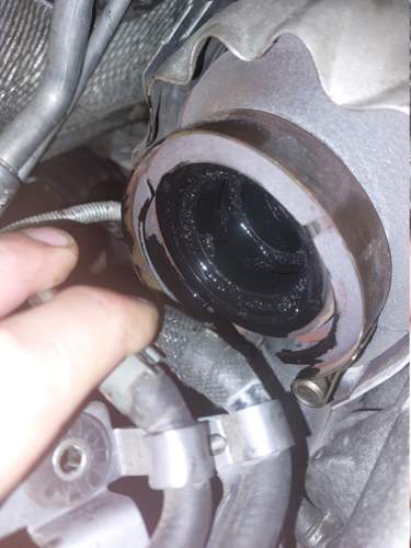

Themenstarteram 19. Juni 2022 um 8:03
Lager war nicht wirklich zu hören!

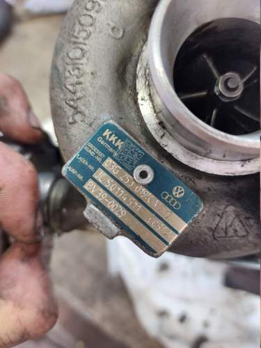

Er verbrauchte halt von jetzt auf gleich sehr viel Öl! Kompression müsste passen, da der Motor schön rund läuft und wunderbar anspringt. Es qualmt auch nur beim Gas geben. Im leerlauf nicht. Ich bau jetzt den Turbo aus. Der erste blick siehe Foto

ich würde auch auf den Lader tippen. Laut dem Bild oben au jeden Fall?
Wenn ja dann eindeutig Turbo! Die BLS haben auch ein Problem mit der Schmierung aber wenn es soweit ist dann hört man es auch :)
