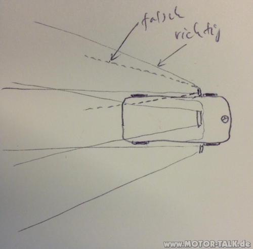

Hi, Du musst vor allem Deine Außenspiegel richtig einstellen, und zwar so, dass Du bei Deiner Sitzposition die Türklinke gerade nicht siehst. Wenn Du den Kopf ein wenig seitlich bewegst, sollte die wieder zu sehen sein.
Viele Fahrer machen den Fehler dass die den Außenspiegel so einstellen, dass die noch ein Stück des Wagens in der normalen Sitzposition (also ohne Kopfbewegung) sehen. Damit überlappen sich der Innenspiegel mit den Außenspiegeln großflächig und die Fahrer rauben sich sehr wertvolle Grade beim Außenwinkel.
Wenn Du den Spiegel richtig einstellst, wirst Du die Fahrzeuge, wenn sie aus dem Außenspiegel verschwinden schon in dem Seitenfenster wahrnehmen, ohne den Kopf großartig drehen zu müssen.
Zu meiner Sitzposition: ich sitze etwas hinten (1,82m groß, lange Beine) . Ich finde den Wagen schon übersichtlich, ich habe aber keine abgedunkelten Scheiben genommen (der Grund: jedermann soll sehen, dass in dem Fahrzeug nichts zu klauen ist).

Außenspiegeleinstellung

Danke für den Tipp, Waldemar,
und ich gestehe, daß ich meinen Spiegel wohl nicht ganz so richtig eingestellt habe.
Das schaue ich mir gleich mal aus der Nähe an und kann es gleich verändern.
Kann ich so nur bestätigen, die Spiegeleinstellung ist das A&O. Ein toter Winkel sollte auch bei verschiedenen Sitzeinstellungen nicht vorkommen. Je weiter hinten man sitzt, kann man beim Schulterblick durch die hintere Seitenscheibe schauen und hinter der B-Säule kann sich nicht mal ein Motorrad verstecken.
