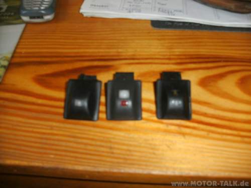

Damit sich keiner auf der Motorhaube verrenken muß:
Bild-
