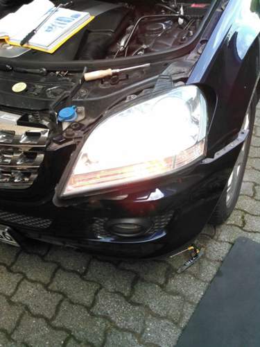

bei meinem ist jetzt das Blinkerleuchtmittel unten links im linken Scheinwerfer defekt. Die Betriebsanleitung gibt zwar die Birnentypen an, nicht aber wie man dran kommt. Sehen tut man leider nicht viel oder ich habe nicht richtig geschaut. Oder muß dafür der Scheinwerfer ausgebaut werden?

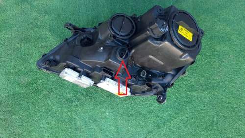

Moin,

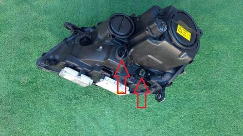

vielleicht hilft dir das Bild weiter.
Ist gut versteckt beim eingebautem Scheinwerfer.
W164 Blinkerleuchte
Hallo
und danke. Die angezeigte Kappe sehe ich ja. Das ist aber nur eine Birne. Der Scheinwerfer hat aber unten zwei auch dann noch unterschiedliche Blinkerbirnen.
Bei dem gezeigten Bild handelt es sich um den rechten Scheinwerfer (was erst einmal ja egal ist). Die defekte Birne dürfte im abgebildetem Scheinwerfer etwas weiter rechts neben dem eingezeichnete Pfeil etwa in Höhe dessen Mitte sitzen. Da erkenne ich aber keine Kappe fürs wechseln.

stimmt, sorry aber ich musste bisher nur die innere erneuern, an die äußere hab ich nicht mehr gedacht, obwohl du es ja geschrieben hast ( Wer lesen kann ist klar im Vorteil)😁 und ich es testweise schonmal versucht habe.
Aufbau und Ausbau dort ist wie beim Standlicht.
Wenn du sehr schlanke Hände hast kommst du da im "Blindflug" eventuell dran, ist extrem wenig Platz.
Ich hab es so nicht geschafft, würde dann den Scheinwerfer ausbauen.
Bei manchen Fahrzeugen probiere ich es erst gar nicht mehr, sondern baue gleich den Scheinwerfer aus. Ist zwar etwas mehr Arbeit aber von der Zeit her manchmal schneller.
Hatte leider nur ein Bild vom rechten Scheinwerfer.
Blinkerleuchtmittel
ja, danke. Die innere Blinkerbirne ist ja auf beiden Seiten eigentlich kein Problem. Inzwischen habe ich rechts die äußere Birnenfassung erkennen können. Wie auf Deinem weiteren Bild zu sehen. Dort, rechts käme ich mit meiner Pranke wohl auch hin. Links klappt aber nicht, weil durch Kühlwasserleitung vom Ausgleichsbehälter sehr eng.

Scheinwerfer ausgebaut und endlich an die Birne gekommen. Birne ist heile! Blinker funktioniert ordentlich mit beiden Birnen bei noch ausgebautem Scheinwerfer. (Bilder kommen noch.)
Scheinwerfer wieder eingebaut: Nichts geht mehr. Weder Standlicht, Blinker, Abblendlicht noch Fernlicht, kompletter Scheinwerfer tot. Kabel sind natürlich alle wieder richtig aufgesteckt; das waren sie auch bei der Probe aller Leuchten vor dem Wiedereinbau. Und da funktionierte alles.
Jemand einen Tipp, wo ich noch suchen kann bevor ich den Scheinwerfer jetzt wieder ausbaue?
Grüße Kallinichda
anbei Bild vom "ausgebauten" Scheinwerfer: alle Leuchtmittel funktionieren!!
Sobald er wieder richtig montiert ist funktioniert nur eine (die große) Blinkerlampe, der Rest funktioniert nix.
Am SAM kann es ja wohl nicht liegen weil dann dürfte es auch jetzt im nicht eingebautem Zustand nicht funktionieren. Einer eine Idee?

Rückmeldung: Fehler endlich gefunden, fast unglaublich, aber es war die Masseverbindung linksseitig. (Kurzfassung: Mutter hat sich gelöst, angezogen, alles geht.)

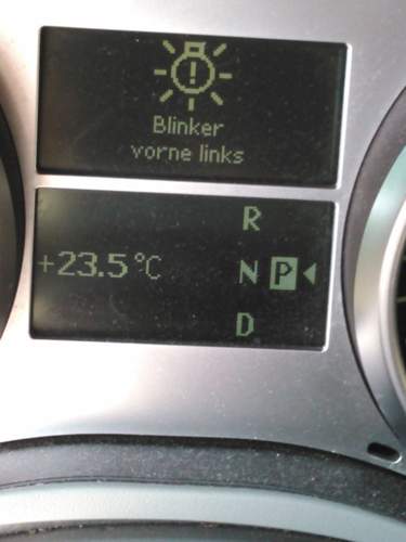

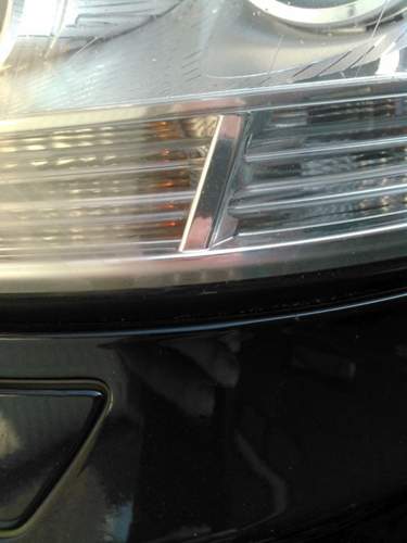

Angesichts des zunächst im Display angezeigten Fehlers (Bild 1) und der visuellen Kontrolle vorne am Scheinwerfer bin ich zunächst von defekten Blinkerleuchtmittel ausgegangen (Bild 2). Anzumerken ist dabei, daß alle!! übrigen Leuchtmittel („Birnen“) im Scheinwerfer -auch die vor allem einfach zugängliche große, Blinkerbirne- funktionierten, nur eben diese, in der Betriebsanleitung mit WY5W (Bild 3)bezeichnete kleine Birne nicht. Im rechten Scheinwerfer blinkt diese Birne ordentlich mit (Bild 4).
An diese kleine Birne kommt man aber linksseitig so gut wie nicht hin. Im Bild von Matty oben ist die Lage im rechten Scheinwerfer zu sehen. Mein Bruder konnte mit wesentlich kleinerer, schmalerer Hand zumindest den Stecker abziehen; den Birnenhalter bekam er auch nicht zu greifen (Bild 5 zeigt Halter mit Kabel).
Daher blieb zum Austausch nur der Scheinwerferausbau. Dazu muß zumindest ein Teil der Stoßstange gelöst werden (insbesondere auch der unterm Radlauf sitzende Halter Stoßstange–Kotflügel muß ab). Nach Scheinwerferausbau ließ sich der Birnenhalter mit ¼ Drehung gegen Uhrzeigersinn herausnehmen (Bild 6). Die eingebaute Birne (Bild 7) schien jedoch heile, was Kontrolle mit Batteriestrom auch bestätigte. Also wieder eingebaut. Anschließend alle Kabel am Scheinwerfer aufgesteckt aller Leuchtmittel im so noch ausbauten Scheinwerfer kontrolliert. Alles funktionierte einwandfrei, auch die kleine Blinkerbirne.
Scheinwerfer eingebaut und verschraubt.
