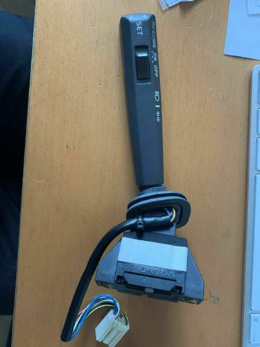

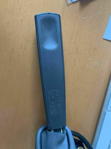

ich habe meinen Blinkerhebel in Verdacht, eine Kontakschwäche bei der Cruise Control Bedienung zu haben.
Hat schon mal jemand so einen Schalter zerlegt? Kommt man da irgendwie an die Kontaktflächen?
Anbei Fotos des Objektes der gewünschten Zerlegung....
Blinkerhebel von vorne
Blinkerhebel von hinten

Scheint ja das der schon mal auf war oder es hat zumindest einer versucht und einige Spuren hinterlassen.
Wie kommst du darauf, dass der Schalter kaputt ist/sein muss?
Ich habe den Schalter mit einem von meinen anderen C70 getauscht (habe drei dieser Fahrzeuge).
Das Phänomen beim betroffenen Wagen (=> Schalter) ist, dass der Tempomat nicht zuverlässig funktioniert. Mit dem ausgetauschten Schalter alles wunderbar. Ergo, es muss der Schalter sein.
Tja... die Spuren sind von mir, ich hatte kurz mal mit einem Schraubendreher versucht zu hebeln... da ging aber nix....
.... Ich glaube da ist nix zu retten an den Schaltern. Ich habe spaßeshalber auch mal versucht einen zu öffnen, zerstörungsfrei oder so das man den wieder verwenden kann geht das glaube ich nicht. Bei mir war es die Rückstellung vom Blinker, die nicht mehr richtig funktioniert hatte, deshalb hatte ich den gewechselt....

Ich habe schon 2 oder 3 Schalterhebel von x70 geflickt da waren Kabel weggebrochen. Zerlegt habe ich von 8er mal den für Licht ist aber ähnlich aufgebaut, der Deckel hinten wird rausgehebelt.
OK - möglicherweise ist dann der Hebel hin. Mist, die Kabel sehen alle noch gut aus (obwohl die ja auch 20 Jahre alt sind). Irgendwie ist der hintere "Deckel" eingeklipst - sitzt aber bombenfest und ich trau mich nicht mit Gewalt ranzugehen. Wenn es da keinen trick gibt... schiet...

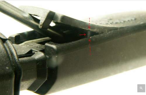

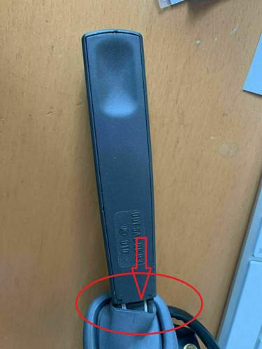

Hallo
und @TE: ich habe so ein Teil auch noch nicht zerlegt. Aber wenn ich mir eins Deiner Bilder anschaue sieht es für mich so aus, als ob es eine Stelle gäbe an der man vorsichtig (auf die Kabel aufpassen) mit einem kleinen Schraubenzieher die Rückseite aufhebeln kann (ggf. das gesamte Teil vorher leicht erwärmen, damit der Kunststoff etwas geschmeidiger wird). Ich hab' das mal rot eingekringelt und mit einem Pfeil markiert.
Gruß und viel Erfolg, Martin

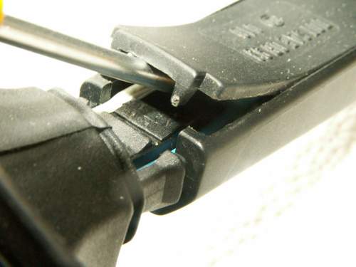

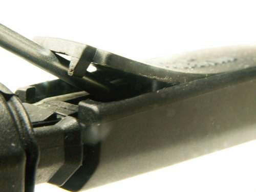

das
dachte ich gestern (Nacht) auch, nachdem ich tatsächl. doch noch 'den Hebel' im Fundus hatte, und dann mal loslegte 😠
Das 'Hinterteil' der Abdeckung bewegt sich tatsächl. 'auffi' , scheint aber unter dieser geprägten "DOT SAE .... " Bezeichnung krass verankert zu sein - egal was man z.B. entlang des 'Spaltmasses' versuchte ... niggesse weiter auszuklinken. Evtl. ist das eine 'rein-immer / raus-nimmer' snap-in Konstruktion ... aus Sicherheitsgründen, da ja ein Blinkerhebel ?!
Kann bei Tageslich mal ein Foddo machen ;-) .
Denke das Exemplar demnächst in Elch1 einzusetzen, da dort die Schrift schon sehr ab-gescheuert/-wischt ist; kann dann ja den Alten mal zerlegen. Muss doch rauszufinden sein, wie das Zeugs aufgebaut ist 😉😠

.... das dachte ich gestern (Nacht) auch, nachdem ich tatsächl. doch noch 'den Hebel' im Fundus hatte, und dann mal loslegte 😠
Kann bei Tageslich mal ein Foddo machen ;-) . .....
Na, so echtes Tageslicht war ja nicht gerade :-/ ...

DANKE Zug_Spitzer, genau so habe ich das auch beobachtet. Das ist wie "zugenietet" und da bewegt sich nixxxxx.
So, jetzt habe ich den ausgebauten Schalter noch mal durchgemessen und das Aas macht ausgebaut was es soll. Ich werde es dann mal wieder einsetzen und prüfen, ob der Tempomat wieder geht. So ein Mistding.
Wenn das aber mal zerlegt wird, dann wäre eine Doku hilfreich.

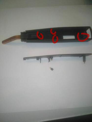

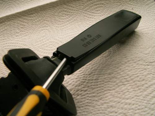

Dasselbe hatte ich vor etwa 7 Jahren, beim Kauf des V70.
Der lange Deckel an der Rückseite lässt sich tatsächlich komplett entfernen, ich habe ihn vorsichtig abgehebelt und neue Leitungen eingelötet zwischen dem Stecker und dem Inneren des Hebels, wo die Kontakte liegen, und anschließend den Deckel wieder angebracht.
Dieser Lenkstockschalter lässt sich übrigens komplett zerlegen und wieder zusammensetzen, auch der Körper mit der zweistufigen Lichthupen- bzw. Fernlichtraste und den Blinkerkontakten.
Es lässt sich auch der Hebel vom Hauptkörper trennen. Wenn man einen kleinen Spint bzw. Bolzen entnimmt, kann man den Hebel abziehen, z.b. um die Manschette zu wechseln, etc.

😕 ..... definiere - vorsichtig abgehebelt - ,
wenn man dort 'mit Macht' nur soweit kommt wie im Bild gezeigt ;-) .... und wichtiger: erklär' ma', wie die Konstruktion Deckel-zu-Gehäuse-Verbindung dort aufgebaut ist. 😉
