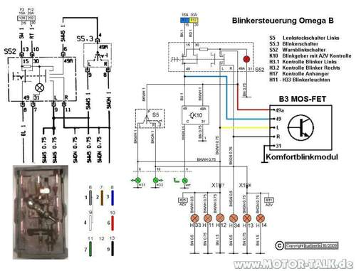

Ich finde es toll wenn man beim Vectra C den Blinkhebel antippt das er automatisch ein paar mal blinkt. Weis einer ob das ein anderes Blinkrelais ist oder wie funktioniert das? Hätte so was gern in meinem Ommi!

Es kann beim Omega B in einen umgepinnten (R+L müssen nachträglich in den Sockel gepinnt werden) Standard Relaissockel gesteckt werden.
Und was dabei besonders wichtig ist, keine Leitung muß durch geschnitten werden und ein original Blink Relais kann da dann auch wieder gesteckt werden. (Wenn man es mal in einen anderen neuen Wagen mitnehmen will)😉Christian, ich wollte dich nicht verprellen, aber das VAG Relais erfüllt doch alles gewünschte.
Es ist mit hohem Industriestandard gefertigt passt in den original Sockel und kostet m.W. am VAG E-Teil Tresen ca.30€.

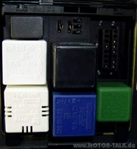

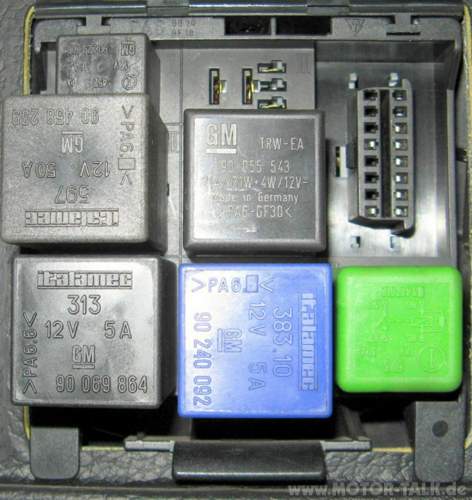

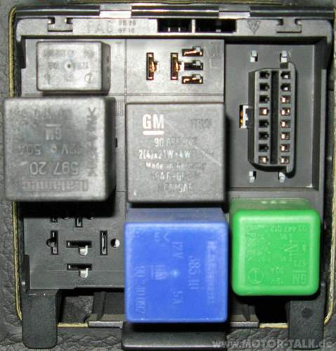

Bei deinem (FL) wird es nicht so einfach gehen, weil du vermutlich den Warnsummer/Beeper am freien Relaisplatz untem links sitzen hast. Nur bei den Modellen von ca.96-99 ist der Sockel nämlich nicht bestückt und kann so mit den entsprechenden Leitungen belegt werden.

Du brauchst bloß einen mit allen Adern bestückten Sockel mit ca. 30-40cm langen Leitungen dran.
Dann schließt du 49a direkt von hinten am Blinkgebersockel an.
KL.49 (KL.15) und 31 (Masse) kannst du dir irgendwo suchen.
R und L holst du dir von der Leitung zum Blinkschalter, Tacho, oder Warnblinkschalter.
Sind alle angeschlossen funktioniert das sofort.
Wird mal ein anderes Fahrzeug angeschafft zieht man einfach das Relais und die Blinkanlage arbeitet dann normal weiter.

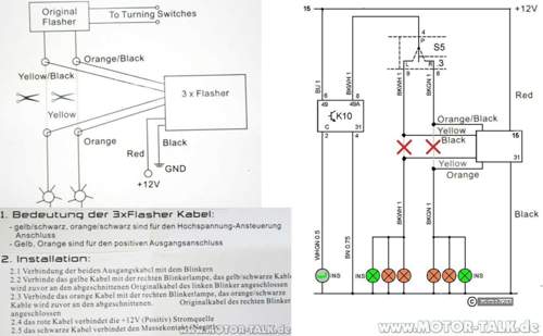

Im übrigen muss man die Kabel nicht durchfrickeln, wenn man das Modul an X1 anschließt.
Ja, das geht auch,🙄
nur muß auch 😛dann die KL.49a in jedem Fall an den Blinkgebersockel, den Blinkerschalter oder den Warnblikerschalter gezogen und da verknibbert werden.😉
Du hast recht, 49a muss auf jeden Fall getrennt werden.
Nee, nee, nee, neee,...
Es wird "alles" nur parallel dran geklemmt.😉
Beim B3 ja, bei der Jalt Lösung nein.
