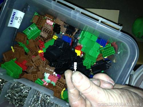

Möchte kein Leichen Schänder sein, aber hab das selber Thema am Start wie der TE.
Blinker rechts vorne geht nicht.
- Lampe getauscht
- Fassung L und R gewechselt
- geschimpft....
Ab nach MB für Fehlerseicher auslesen. Leider kein Gerät frei wegen diverse Fahrzeugen wie ein Update bekommen. Danach sicherheitshalbe ein Reperatursatz mitgenommen.
Jetzt meine Frage:
Jemand ein anschlüßplan für die Reperatursatz?
´Was soll es da groß geben braun kommt an die Massestelle und dann je nach Seite Schwarz/Grün oder Schwarz/Weiß(Bei unsicherheit mit Prüflampe nach messen) mit dem Weißen Kabel verbinden die Stecker hab ich nie genommen ich hab die Kabel immer mit Wärmeverbindern zusammen gefürt.
Danke, hatte dein 2e Scan nicht gesehen und gerade der Kontakten mit fluck durchgemessen -> Schwarz/Grün
Hab es mit der Konektor angeschlossen, 5 min Arbeit im Kälte und dunkel.
und nebenbei bist du noch Steckgehäuse Sammler?
Zum Glück werden die der nächste 2 Wochen alle montiert.
