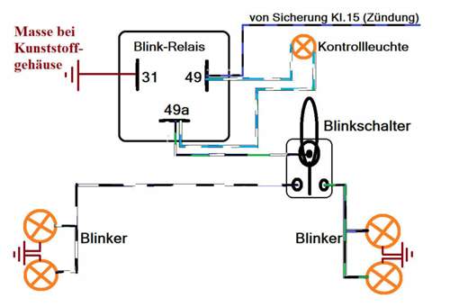

Hallo zusammen.
Bei meinem Peugeot Jetforce tsdi brennt immer wieder die rechte vordere Blinker Lampe durch.
Also so so aller 1,5 Monate verabschiedet sich die Birne.
Geprüft mit Messgerät habe ich schon ob rechts und links auch bei unterschiedlichen Drehzahlen die selben Werte auftauchen.
Das ist der Fall.
Trotzdem geht diese eine Blinker Birne einfach zu oft kaputt.
Blinker Birnen von Noname bis Marke.
Birne von Links nach Rechts, die noch nie kaputt war gewechselt, aber auch diese hat sich vorhin verabschiedet.
Jemand ne Idee was ich noch machen kann?

Im Prinzip wird der Strom erst nach dem Blinkrelais über den Blikerschalter
nach links oder rechts geleitet. (siehe Skizze, Leitungsfarben Heinkel Tourist)
D.h., die zugeführten Stromwerte sind auf beiden Seiten gleich ;)
Wenn vorne beidseitig die Leuchtmittel fest sitzen und auch sauber Kontakt
haben, wie sieht es denn hinten aus ?

War es beim Jetforce nicht so, das das Blinkerrelais und der Lima-Regler ein Bauteil ist?
Ein Schaltplan von Roller wäre hilfreich.
Dann könnte es sein, das dieses Bauteil eine Macke hat, Überspannung an die Birne weitergibt und die brennt dann durch. Im Leerlauf vielleicht nicht, sondern während der Fahrt.
Warum dann nur vorne? Strom sucht sich den kürzesten Weg.
Wenn dem so wäre, müsste dann nicht auch hinten das Glühobst durch brennen?
Bekommt ja vorne/hinten gleiche Spannung zur gleichen Zeit.
