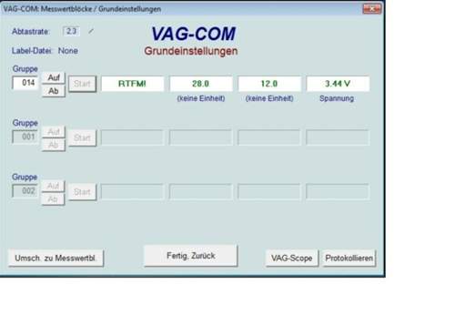

Hallo, ich bin julele und suche einen Rat.
Wie ich hier gelesen habe, ist es schon mehreren Lupofahrern so ergangen; auf der Autobahn (auf der Überholspur) schaltete der Lupo plötzlich nicht mehr, musste vom ADAC abgeschleppt werden und steht seit dem auf der Hebebühne.
Vor diesem Ausfall machte er Problem beim Einlegen des Rückwärtsganges, startete nur in N.
Es wurde von privat eine neue Kupplung eingebaut, die anschliessende Grundeinstellung lief bis "fast" zum Schluss durch, fand jedoch den Schleifpunkt nicht. Die Kupplungswerte sind bei 1,93 eingestellt.
Die Grundeinstellung wurde mehrfach versucht,brach auch oft mit RTFM ab, auch Abklemmen der Batterie brachte nichts.
Es passierte dann auch, dass der Kleine sich nicht starten lies.
In N zieht er die Kupplung an, dürfte ja nicht sein.
Es blinkt auch ständig die Wählhebelanzeige.

ich würde mal sagen, neue Kupplung schadet zwar nicht, aber ist meist nur die erste Wahl von Leuten, die vom 3L wenig Ahnung haben. Es liegt fast immer an mindestens einer der drei Komponenten der elektrisch gesteuerten hydraulischen Kupplung und Schaltung.
- Ist genug Hydrauliköl im Vorratsbehälter (im drucklosen Zustand prüfen, d.h. Batterie ab , Druckspeicher lösen)
- wie alt ist der Druckspeicher (Herst.datum WW/JJ/1 ist neben Teilenr. eingestanzt) ab 4-5 Jahre: tauschen
- Welcher Wert stand/steht in Feld 3 (nach RTFM bzw. 28 in Feld1 u. 2 )
- Schalter für Rückfahrlichter am Getriebe prüfen
- alle Schrauben am Gangsteller auf festen Sitz prüfen, inbes. auch Wählstange mit Kugelköpfen und deren Zapfen.
Ansonsten mal MKB, Bauj. und km-Stand posten.

Es stand kein Wert hinter RTFM und wird auch nicht mehr angezeigt.
Er zieht die Kupplung bei N und würde bei N fahren.
Hydrauliköl ist genung im Vorratsbehälter, Druckspeicher Herst.datum und Wählstange wird heute nochmals
geprüft, vielen Dank für den Hinweis.
Der Wert steht auch nicht im 1. Feld direkt hinter RTFM, sondern im 3. Feld (im 2. Feld steht die Anzahl der Steps - meist 28 und in 4. Feld steht glaube ich der Wert vom KNZ) -s. Bild-
Was heißt "er zieht die Kupplung" ? Entspricht das einem getretenen Kupplungspedal - also ausgekuppelt ?
Auskuppeln geschieht doch eigentlich durch Treten der Bremse. Oder ist bei N wie normalerweise bei D der 1. (oder sogar ein anderer?) Gang drin und beim Bremse loslassen würde er anrollen?
Welcher Gang wird denn jeweils in der Ganganzeige im KI invertiert abgezeigt ?
Evtl. liegt ein Fehler im Bereich der Sensorleiterplatte (STG f. Wählhebelsensorik -J587-) vor, mit Funktion für
N-Erkennung/Wählhebel
D-Erkennung/Wählhebel
Stopp-Erkennung/Wählhebel
Gassenerkennung/Wählhebel
