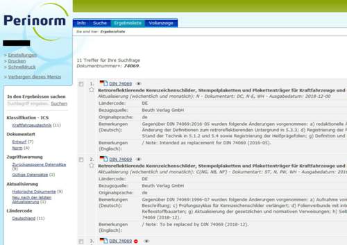

Ich habe Zugang zu Normen über die Datenbank Perinorm. Beide Normen liegen mir in den aktuellen Versionen vor. Als Indiz für die Richtigkeit dieser Behauptungen stelle ich zwei Screenshots ein, welche die Rechercheergebnisse in der Perinorm-Datenbank ausschnittsweise zeigt, siehe unten. Ein Klick auf die Flagge links neben die Dokumentennummer startet den Download des entsprechenden Dokumentes. Das Verkehrszeichen "Einfahrt verboten" rechts der Dokumentennummer bedeutet, daß das betreffende Dokument zurückgezogen und ggf. durch eine neue Version ersetzt wurde.
Wer mir nun wegen der Vielzahl der gegenteiligen, von Dir zitierten Stellungnahmen nicht glaubt, muß mir wohl oder übel den Buckel runterrutschen- oder selbst recherchieren, wie oben beschrieben. Das kann, wie gesagt, bereits jetzt jeder- ohne mit dem Infofreiheitsgestzt zu winken. Zumindest ist mir nicht bekannt, daß eine Unibib den Zugang zum Lesesaalbestand einschränken würde. Es kostet nichtmal was, nur Weg und Zeit.
Rech6171
Rech74069
