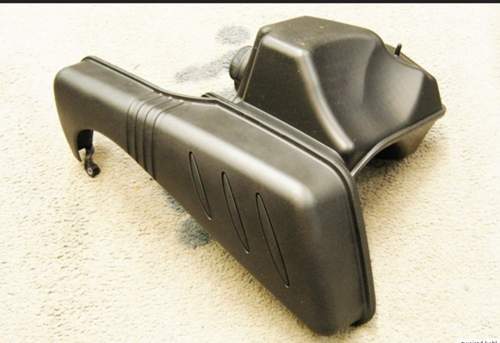

Danke schonmal für die Info. Luftfilter ist wirklich ein verschweißter Kasten ohne Schrauben etc. Mal schauen ob ich ihn mit Gewalt öffnen kann oder dann eben neu.

Versuche mal den lufti sauber zu bekommen und teste wieder.
Screenshot-2024-09-10-06-01-40-833-com-android-chrome-edit
Haste mal geschaut ob der Filter nicht einfach nur verklipst ist? Die drei Ellipsen sehen mir so aus als ob die nur durch das Gehäuse durchgeschoben werden.
Der hintere Teil dürfte nicht zu öffnen sein, sieht mir eher wie ein typischer Schalldämpfer aus. Haben meine Autos auch und meine ZRX ebenso. Da kannst du auch nix aufmachen.
