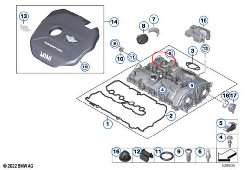

Kurzes Update: Ventieldeckel mit integrierter Kurbelgehäuseentlüftung wurde als Maßnahme mit 50% Kulanz gewechselt.

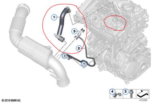

Hallo ich hänge mich hier mal dran. Habe zwar einen F54 (Mini Clubman) aber der Motor sollte ja nahezu identisch sein (ist der 2l B48).
Und zwar habe ich das Auto privat gebraucht gekauft, BJ2018 ca. 118.000km. Bei der Probefahrt war auch alles unauffällig da es nur sporadisch auftritt.
Nun zum Problem. Wenn das Auto mehrere Tage steht und man das Auto startet qualmt er für ein paar Sekunden bläulich und stinkt auch. Bisher konnte ich es nur beobachten wenn er mehrere Tage stand (Bisher 3 mal reproduziert, standzeit jeweils ca. eine Woche).
Da es nur nach längerer Standzeit auftritt sind jetzt meine Vermutungen wie hier schon teilweise geäußert:
- Ventilschaftdichtungen, aber bei BJ 2018 eher ungewöhnlich.
- Irgendwas am Turbolader, aber dann sollte er doch eher unter Last bläuen und nicht nach Standzeit, oder?

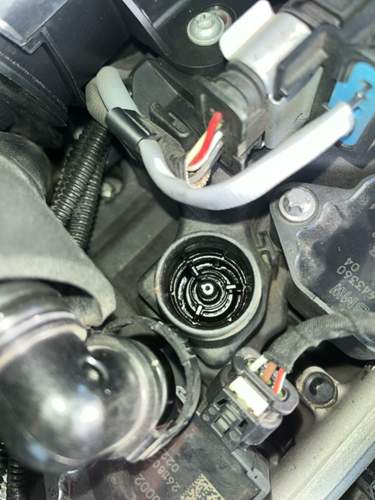

- Wie bei "Patient71" die Kurbelgehäuseentlüftung. Habe ein bisschen recherchiert und man kann muss wohl wirklich den ganzen Deckel tauschen, da die Membran komplett integriert ist (siehe Fotos). Ich habe auch mal den KGE Schlauch abgezogen um zu gucken ob er sehr feucht ist, aber mehr als nebelfeucht würde ich jetzt nicht sagen. Denke nicht das dort sich mehrere Tropfen ansammeln die dann nach und nach in die Ansaugung laufen und Rauch verursachen können. Bei laufenden Motor ist auch kein besonders großer Unterdruck feststellbar wenn man den Öldeckel anhebt.

Nach dem Wechsel des Ventieldeckels waren die Symtome weg, treten aber sporadisch wieder auf. Mal qualmt er nachdem er mehrere Tage stand, mal nicht. Im Standgas läuft er bei ca. 700-800U/min etwas unruhig, gefühlt nur im Fahrzeug, wenn ich vor dem Fahrzeug stehe klingt er „sauber“. Der Ölverbrauch hat sich etwas erhöht. Auspuffendstücke sauber und trocken. Motor ist dicht. Alles in allem super Auto mit ca. 86.000km auf der Uhr.
