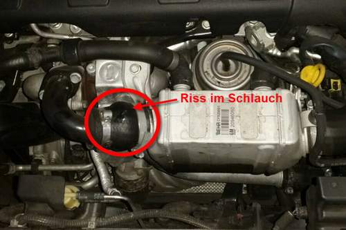

Ich muss mich mal hier einklinken. Denn bei meinem Dickschiff ist auch ein Schlauch am Ladeluftkühler hin.
Ich war vorhin in der Werkstatt meines Vertrauens und habe mal nachgefragt. Der kleine Mistschlauch (sorry) soll 220,-Euro plus Märchensteuer kosten...
Jetzt frage ich mich gerade ob das nicht ein Fall für die Feldabhilfe ist. Im Anhang ein Bild des kleinen Schlauches. Wäre schön wenn mir jemand bestätigen könnte das es sich dabei um den Schlauch der FA handelt?!?
Ansonsten bin ich schon etwas verzweifelt, maximal 85 und Notlauf, das war heute kein Spaß auf dem Weg von der Arbeit nach Hause. Ist auf der Autobahn aufgetreten und ich bin dann zum nächsten Parkplatz,die Misere festgestellt und direkt die nächste Abfahrt runter...

Ach so, mein BiTurbo Sports Tourer ist von 2012 und hat gerade 97.000km auf der Uhr, falls die Infos gebraucht werden.
Schlauch-defekt

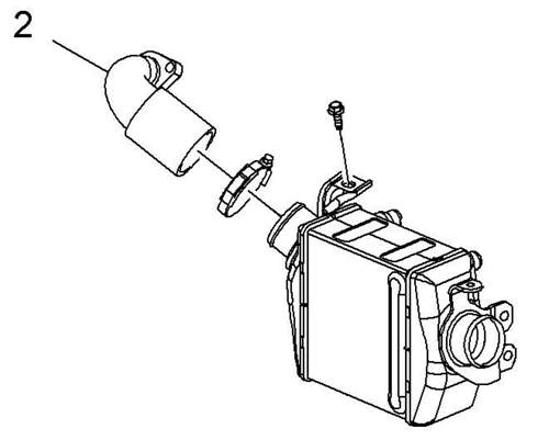

Ich habe "meinen" Turbschlauch jetzt auch bei partsbase gefunden -> klick
Es ist, in der Zeichnung, Teil Nummer 2 !
Bis jetzt habe ich im www nichts gescheites über den Schlauch gefunden. Außer Preise bis zu 280,- Euro 😰
Ist für mich absolut unverständlich, für einen Stück Schlauch von vielleicht 8 cm Länge (gut mit Reduzierung) so viel Kohle zu verlangen 😠.
Wobei anscheinend der Kunststoffbogen, der an den Turbolader geschraubt wird, direkt mit dabei ist - aber warum?

Ich hab eben mit meinem FOH telefoniert.
Schlechte Nachricht 🙁 Die PVM, wobei ich da zwei Nummern mit der gleichen Bezeichnung habe ( 13-P-026 bzw 14-P-019 ), ist bei meinem schon durchgeführt worden. Das wusste ich so weit auch, aber nicht welcher Schlauch dabei ersetzt wurde. Aber dabei soll es sich um den großen Turboschlauch hinter dem Stoßfänger handeln und nicht um den kleinen der bei meinem Insignia jetzt defekt ist 🙁
Es wäre halt nur schön gewesen wenn der kleine Schlauch auch mit dabei oder halt nochmal in Rahmen der PVM ausgetauscht worden wäre...
So darf ich nun 260,-Euro für ein vollkommen überteuertes Ersatzteil bezahlen und mich ärgern.
