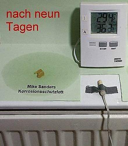

Bei etwa 30 - 33 Grad kriecht Mike Sanders Fett deutlich innerhalb weniger Tage, wie man auf dem Foto unten sehen kann. Im Sommer herrschen an vielen Tagen auch in den Schwellern und am Unterboden mehr als 30 Grad. Man findet etliche Forenbeiträge, in denen Nutzer von Mike Sanders Fett berichten, dass das Zeug im Sommer überall raustropft. Bei mir hat es sich rund um die sechs Stopfen ausgebreitet, mit denen die Schweller nach unten verschlossen sind. Es hingen auch Fett-Tropfen an den unteren Türkanten, nachdem ich die Türen hinter den Sacco-Brettern mit PX-11 eingepinselt habe. Die Kriechfähigkeit ist nicht mit FF Liquid A zu vergleichen, sondern viel geringer, aber kriechen tun MS-Fett und ähnliche Mittel ohne Zweifel. Außerdem lassen sie sich sich mit der Heißluftpistole verflüssigen, was z. B. bei Falzen sehr effektiv ist.

Ms-fett-kriechtest
Naja,
wenn das Sanders Fett wirklich so kriechen tut mache ich mir doch ein paar Sorgen um meine Innenausstattung.
Wenn man das in die Schweller sprüht sind die ja nicht zum Innenraum hin verschlossen.
Da sind etliche Öffnungen und auch Kabel die in unten in die B Säule im Schwellerbereich rein gehen.
wenn sich das dann nun so am Blech entlang kriecht habe ich das irgendwann im Innenraum und dann saugt es mir den Teppich voll.

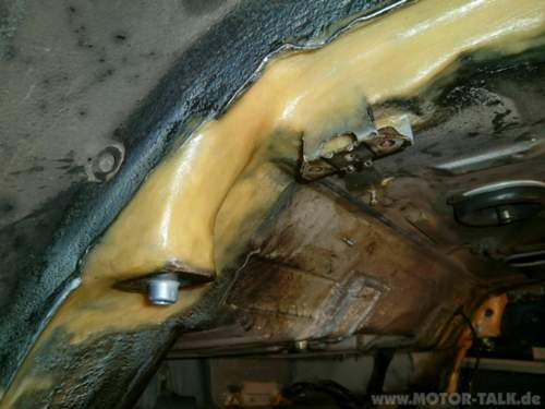

Cimg1806

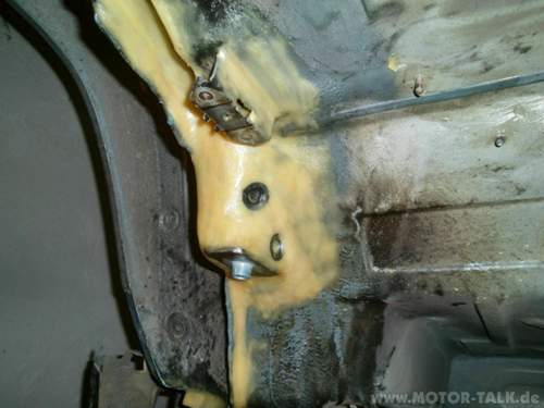

Cimg1809
Ich nutze das Fett punktuell, also für Löcher von Hohlraumstopfen beispielsweise.
Loch schön einschmieren, Stopfen rein. Da gammelt es dann nicht mehr.
Radlaufkante hinten habe ich auch mit einer dünnen Schicht überzogen. Das wird auch nicht ausgespült.

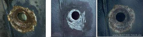

Bitte Foto unten anklicken, es sind drei in einem.
Zwischen dem Foto links und den beiden anderen Fotos liegen vier Jahre. Das Foto links wurde im Frühjahr 2007 aufgenommen, nach grober Entrostung und Vorbehandlung mit Fluid Film A. Dann kam Fett drauf, und zwar zähes Schleusenfett. Das graue Fett ist nach mehr als vier Jahren ohne Zwischendurch-Behandlung auf dem mittleren Foto noch zu sehen. Aufgenommen im Herbst 2011. Das rechte Foto wurde wenige Minuten nach dem mittleren Foto aufgenommen, nach dem Entfetten.
Und jetzt mal den Verrostungsgrad vom Frühjahr 2007 mit dem Verrostungsgrad vom Herbst 2011 vergleichen und den Schluss ziehen, ob die Öl-/ Fett-Methode zum Rostschutz taugt.
