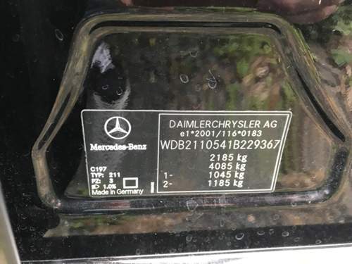

Könnte mir jemand was zur Fahrgestellnummer sagen?
Und ob der Motor auch von diesem kettenrad betroffen ist?
Schon mal tausend dank im voraus
Bitte...
Und hier der Teil von burky's Blog zur Kettenradproblematik, der Deine Frage beantwortet, Zitat:
"Welche Motoren sind betroffen?
Es betrifft alle M272 Motoren bis einschließlich Motornummer 272 9.. 30 468993. Motoren mit einer „31“ anstatt der „30“ im Mittelteil der Motornummer sind nicht betroffen, da es sich hierbei um Motoren handelt, die oberhalb der laufenden Nr. von 1 Million Stück liegen, also wesentlich neuer und weit entfernt von dem Problem sind."
Dann scheint er ja in Ordnung zu sein. :-)
Super Danke
