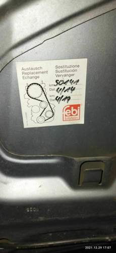

Das Auto ist okay, nur die vordere Innenbeleuchtung ist defekt und von Zahnriemenwechseln kein Spur - nur ein Aufkleber bei ca. 50.000 km von 2014 (siehe Attachment). Soll ich deswegen Zahnriemen checken lassen oder?
Vielen lieben Dank für all Eure wertvolle Tipps & Unterstützungen!

Würde ich prophylaktisch wechseln lassen - sicher ist sicher. Ein Riß des Riemens kommt teurer - oder ist der Motor ein Freiläufer?

ZR checken lassen schadet nicht - in der freien Werke kostet der Wechsel meist so um die 350,--.
Für das Wechselintervall muss man genau gucken welchen Motor Du nun genau hast.
  • Meriva 1.6 64 KW / 87 PS, 1598 ccm, 4, 2003 – 2004, Z16SE Zahnriemen, 120.000 / 8
  • Meriva 1.6 Ecotec 74 KW / 100 PS, 1598 ccm, 4, 2003 – 2005, Z16XE Zahnriemen, 90.000 / 6
  • Meriva 1.6 Twinport Ecotec 77 KW / 105 PS, 1598 ccm, 4, 2005 – 2010, Z16XEP Zahnriemen, 150.000 / 10

Egal, welcher Motor, Zeit, das Teil zügig zu wechseln.

meins ist das 2te mit 74 KW - ich gehe davon aus, dass der Aufkleber richtig ist, aber wieso wurde so früh bereits bei 50000 km gewechselt?! Jetzt hat das Auto 116.300 km drauf
Wie auch immer, nachdem der letzte Wechsel über siebeneinhalb Jahre her ist, wäre ein Austausch ohnehin überfällig. Ich vermute jetzt einfach mal messerscharf, dass 90000/6 für 90tkm oder 6 Jahre steht. Und dann war 2014 entweder der erste Tausch wegen der geringen Kilometer und damit auch schon lange überzogen oder der 2. Tausch, was sich mit dem Baujahr kaum ausgeht.

So sehe ich das auch.
Sollte kein weiterer Wechsel belegbar sein - lieber machen lassen - dann haste Ruhe.
Da so wie es Aussieht 2014 der letzte ZR Wechsel war kann man nur einen Tipp geben: Sofort wechseln lassen gerade wenn damit jetzt ein Fahranfänger(in) fahren soll.
