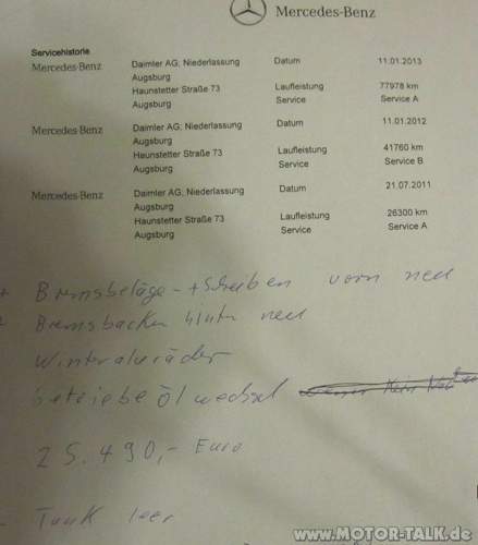

PS: Aus den Serviceunterlagen ist zu ersehen, daß beim letzten Service nur ein Ölwechsel gemacht worden ist und ein Automatikgetriebeölwechsel konnte leider nicht nachgewiesen werden, aber der Händler würde ihn vor Auslieferung noch machen.

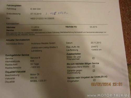

PPS: Was meint ihr? Kaufen oder lieber Finger weg? Bin mir recht unsicher momentan....
Img-9227
Img-9231
Und was meint ihr für die 25.490 Euro zu den oben genannten Bedingungen ( inkl. neuen Bremsscheiben + Bremsklötze vorn, hinten neue Bremsklötze, Winterreifen dazu und neuem frischen Getriebeölwechsel, leerem Tank ) kaufen, oder nicht ??
Serviceintervall kann bis zu 40k liegen. Von den Daten paßt der da auch im Jahresintervall.

Getriebeölwechsel kommt erst bei 125tkm, bei der 265PS-Maschine ist die 7G+verbaut. Inspektionsintervall soll m.W. zwischen 20 und 30tkm liegen, je nach Fahrweise und Streckenprofil. Ich treffe immer ziemlich genau die 25tkm, Kollege kommt so auf 27/28tkm bis zum nächsten Assyst. 36tkm kann ich mir jetzt nicht vorstellen, da ist etwas schief gelaufen. Vielleicht kann man das Intervall mit anderem Öl "verlängern", aber das dürfte nur zu Diskussionen führen. Ich würde da eher mal die Finger weg lassen.
Hallo ins Forum,
der letzte Service war eine große Wartung (erkennbar am "B"😉. Es ist aber aus der Historie definitiv erkennbar, dass das Fahrzeug nicht zu 100% nach Daimler-Vorgaben gewartet wurde. Da liegen immer zu viele km dazwischen. Wie schon geschrieben, würde ich da die Finger weglassen.
Der 212er muss je nach Öl und Motor nach maximal 25.000km zum Service (bei geringerer Ölqualität sind's weniger km), aber mindestens 1x jährlich (auch wenn weniger als das Laufleistungsintervall gefahren wurde).

Ok, danke für eure Antworten.
ich werde doch noch mit der Anschaffung eines E350 CDI warten.
Es werden sicher im Laufe der Zeit schöne und interessante Fahrzeuge zum Kauf stehen und ich denke daß sie nochmal gut im Preis fallen werden, wenn der Nachfolger auf dem Gebrauchtwagenmarkt Einzug hält.
Und mein E220 CDI läuft ja auch einwandfrei, sodaß es nicht unbedingt sein muss, daß ich einen Fahrzeugwechsel vornehme.
Zumal auch die rissigen Bremsscheiben ihren Teil zur Entscheidung beigetragen haben, weil sie auf eine sehr scharfe Fahrweise deuten, wenn sie bei 100.000 km komplet rissig sind.
Eigentich schade, aber nun gut, ich werde schon was Besseres finden.
