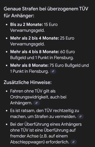

Habe ich doch erzählt. Ich weiß schon was ich damals bezahlt habe. Die Gebühren haben sich wegen den 8 Monaten verdoppelt.
Fahr selber mit deinem 7 Monats Hänger zum TÜV dann siehst du was das kostet.
Bild #211534094

kann nicht sein
Termin verpasst: Kommen Kosten dazu?
HU überzogen? Der nächste Termin wird trotzdem erst in zwei Jahren fällig© Fotolia/Wellnhofer Designs
Bei der Prüforganisation (TÜV, Dekra, GTÜ, KÜS etc.) selbst brauchen Sie keine Angst vor einem Bußgeld zu haben. Allerdings ist diese verpflichtet, ab einer Überschreitung um mehr als zwei Monate eine erweiterte HU, auch Ergänzungsuntersuchung genannt, durchzuführen, für die 20 Prozent extra berechnet werden.
https://www.adac.de/rund-ums-fahrzeug/reparatur-pflege-wartung/hu-und-au/hu-ueberzogen-oder-durchgefallen/

@Tomtom2. schrieb am 25. Mai 2025 um 09:48:42 Uhr:
Die Höhe der Strafe wird nach dem Zeitraum berechnet, je länger des so höher. Wenn ich nicht irre bekommt man ab einem bestimmten Zeitraum auch Punkte dafür.
Um hier mal System rein zu bringen:
  1. es gibt bei der HU keine Strafen, und damit auch keine Punkte
  2. das erhöhte Prüfentgelt bei einer Überziehung von mehr als 2 Monaten beträgt pauschal 20%. Das ist also unabhängig davon, ob die Überziehung 3 Monate, 10 Monate oder 30 Monate beträgt.
  3. vor 2012, als die HU-Fälligkeit bei Überziehung noch zurückdatiert wurde, gab es in manchen Bundesländern bei starker Überziehung nur sehr kurze HU-Laufzeiten, teilweise nur einen Monat. Wer dann die volle Laufzeit haben wollte musste tatsächlich zwei HUs beauftragen, also doppelt bezahlen.

Das ist einfach falsch, was du hier postest.
Bitte vermische hier die zwei Sachen nicht:
1). HU Gebühren
2). Busgeld
Zu 1).: wurde hier schon aufgeführt, dass wenn du mit zweimonatiger Verspätung dahin kommst, gibt es einen Aufschlag, der unabhängig von der Länge der Überziehung fällig wird.
Zu 2).: keine HU-Organisation erhebt Bußgelder - geschweige denn, ist dazu berechtigt. Das ist ein staatliches Hochheitsgebiet.
Schaue dir die Rechnung von damals genau an, bevor du aus Unwissenheit hier Falschmeldungen verbreitest.
