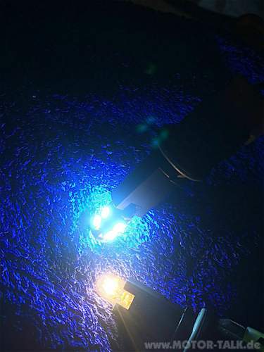

Lese ich da einen Widerspruch heraus? Ja, die LED Leuchten funktionieren und sie funktionieren gut. Ich habe mir erlaubt, Euch ein Vergleichsfoto vom Standlicht zu machen. Glühbirne vs. LED. Macht Dir selber ein Bild.

Anbei: Foto
Ledvsbulb
