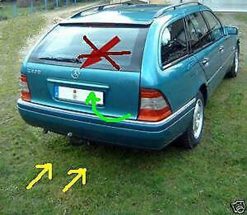

also mein Problem...
ich komme runter, mache das ganze Schnee weg, will Tür öffnen geht nicht, denke mir ok Batterie leer, dann schliesse die Tür auf und stecke schlüssel rein, kann nochnicht mal drehen, dann hole ich ersatz schlüssel und den kann ich auch nicht drehen.. heisst batterie komplett leer.. ich sag mir ok dann eben überbrücken und mach das Motorhaube hoch was sehe ich den da keine Batterie weiilll Batteire ja hinten im Kofferraum sitzt und Kofferraum kriege ich nur auf wenn die ZV funktuniert hmmm und nu?
wie kann ich meinen w202 bzw S202 kombi überrücken wenn ich nicht an den Batterie drankomme?

Wieso schliesst du nicht deinen Kofferraum auf?
super idee ohne Schloss *danke fürs expertenrat*
Wieso hast du kein Schloss?
Achja ich habe nie behauptet ein experte zu sein. Und ich bin nicht derjenige der NICHT überbrücken kann :-)

Hoffe, daß es bei Deinem auch so ist wie bei meiner S-Klasse - da ist das Schloß auch so gut versteckt 😁
Guckst Du auf Bild ;-))) Vllt. hilfts ja... (natürlich VOR dem Reindrücken Schlüssel einstecken und nach LINKS drehen ;-)))

Auf der rechten Seite wenn du vor dem Motor stehst ist ein kleiner schwarzer Kasten, da die klappe auf machen und Plus dran machen.
Masse am Motor oder wo anderes befestigen und NUR das Auto aufschließen, damit du an die Batterie im Kofferraum kommst.
Dann wie gewohnt über die Batterie im Kofferraum Starthilfe geben.
So machen und gut!
sieh mal das Bild!
bei den beiden gelben Pfeilen kniest Du nieder🙂
und dann guckst du unter die Griffmulde neben dem Öffnungsgriff und der Nummernschildbeleuchtung ist ein Schloss (vieleicht etwas versifft, weil nie benutzt)

Nicht RÜCKleuchten - sondern Kennzeichen (Nummernschild-)beleuchtung!
Da, wo ich auf Deinem Foto (hoffe, ich habe damit nicht das Urheberrecht verletzt😁) den roten Pfeil hingemacht habe!
Da MUSS normalerweise ein Schloss sitzen... Außer, es gibt für dieses Modell eine Kofferraumentriegelung von innen.
hmmm... ansonsten müsstest Du halt über die Rückbank klettern, und mit laaangen (LKW-)Starthilfekabeln arbeiten ;-)

danke hat geklappt :-)

BEI MEINEM IST DA NIX ALLES ZU NUR BLECH NIX ZUM REINSTECKEN
aber wie der Kollege geschrieben hat durch das schwarze kasten am Fahrerseite einfach überrücken und kofferraum war offen ruppi zuppi
