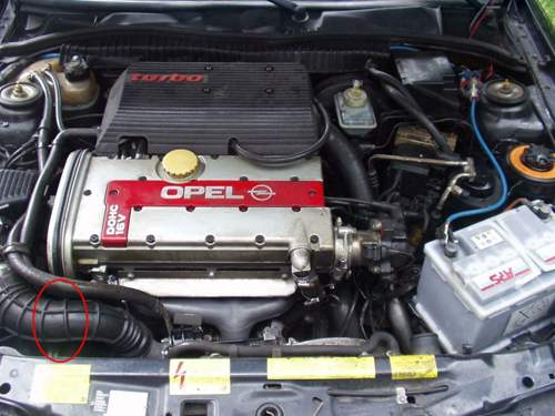

Jetzt weß ich aber nicht ob der turbo schonmal überholt wurde oder der motor an sich.. z.B hat er kein blow up drin.. würde gerne eins haben weiß aber nich welche firma... also eds wäre die beste die mir einfällt... und vieleicht noch nen neuen besseren ansaugschlauch...
und ich habe irgendwie ein leistungsloch beim gasgeben.. ab und zu zieht er nich die volle leistung aber immer nur ganz kurz...
Ich denke mal, du meinst ein Blow Off Ventil. Die meisten haben das Baileys DV26 drin, mit dem ich aber im Nissan schlechte Erfahrungen gemacht habe (Kolben öffnete zu langsam). Ich würde dir empfehlen, ein Monzä oder HKS, Blitz oder Greddy zu besorgen. Sind zwar ziemlich teuer, aber gut. 🙂
Was ich an deiner Stelle noch einbauen würde, wäre ne Ladedruckanzeige, lohnt sich auf jeden Fall.

Wegen deinem Leistungsloch, hast Du noch den serienmäßigen Ansaugschlauch vom Lufi-kasten zum Lader drin? Der zieht sich gern mal zusammen. Mach mal um den schlauch ne große Schlauchschelle rum,dann kann der sich nicht mehr zussamenziehen.

ja ich versuch das mal mit der schelle... oder ich kauf mir nen besseren. von samco oder so.
Wenn Dir die Optik vom Samco wichtig ist dann kauf den. Ansonsten funtioniert es auch mit der Schlauchschelle.
hat vieleicht jemand ein foto davon wie das mit der schelle aussieht..??
Ein bild davon hab ich direkt nicht aber ich hab Dir die Stelle makiert wo der Schlauchschelle rum muß.

hmm versteh aber irgendwie nich warum das dann besser is xDDD aber ich versuch es gleich mal... werde mich heute abend mal wieder melden..

Is doch ganz einfach. Wenn sich der Schlauch zusammenzieht geht er gleichzeitig in die breite.
Wenn jetzt die Schlauchschelle drum ist kann er sich nicht in die breite drücken,folglich auch nicht zusammenziehen.
Einfach mal mit 2 Fingern zusammendrücken dann sieht man das. Dann die Schelle drum und nochmal testen mit den Fingern.
hmm hab da nu 2 schlauchschellen drum aber er hat immernoch ein leistungsloch... ab und an wenn ich gas gebe z.B auf der bahn bei 220km/h wenn ich dann vollgas gebe fühlt sich das an als wenn der laedruck weg is aber nur ca. 1 sek. 🙁 manno ich brauch ne anzeige 🙁
Fahr lieber kein vollgasmehr bevor Du nicht weißt was es ist. Kann ja auch sein das die Benzinpumpe schon alt und müde ist und den erforderlichen Benzindruck nicht mehr halten kann. Dann läuft der Motor zu mager und Du hast ruck zuck nen Loch im Kolben.
