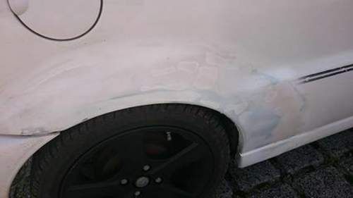

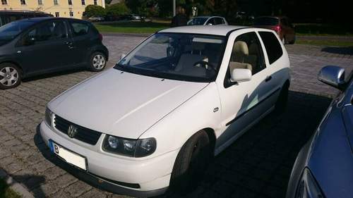

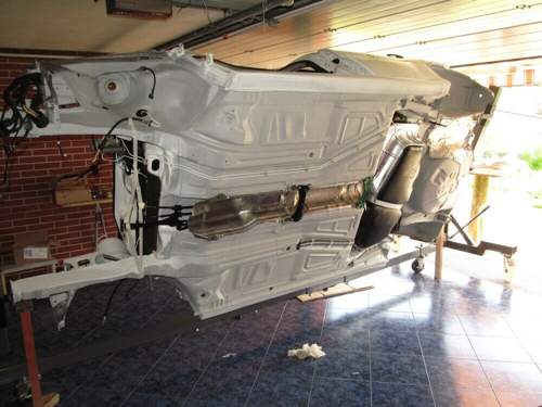

Bin jetzt auch stolzer Polo 6n 75PS besitzer sonst nur 3x golf 2 gti 😁😁

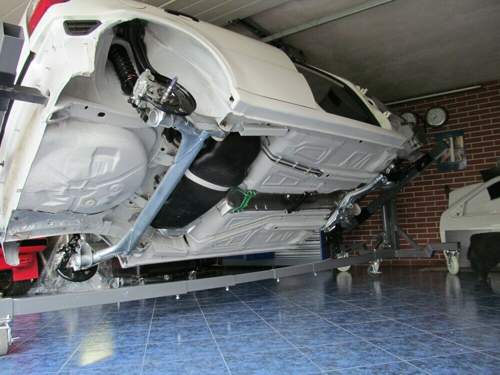

jetzt zerleg ich den mal,bis so.......bild 18 😁😁😁 ist noch leichter wie ein Golf2 😁
hab dann auch mal fragen in den nächsten 2jahren 😁😁 ,möchte aber schon fertig werden nechstes jahr.
1. mir fehlen die relais ,blinkerrelais und so wo sind die
2. ist der Golf 4 tacho original im Polo , der in meinen Caddy ist schöner ...Bild 17 😉
und kann ich da die tachonadel auch rauf und runder nehmen wie beim Golf 2 möchte
es auch korrigieren das , wen ich 100 fahre auch 100 anzeigt und nicht 101 oder 99 😉 wen ich 100 fahre,
habs mit meinen s60 CAT mit GPS eingestellt 😁
und die Felgen trag ich im auch ein Bild15,16 mit den toyos
bei den gutachten fürn Caddy steht der Polo 6n auch drin und sogar die 195,50,15er 😁😁😁😁
und ein paar bilder wie weid ich schon bin 😰😰😰

halloa, hintere stosstange mus ich noch spritzen und ein paar Kleinlichkeiten noch , Benzin mus ich mal holen , Kühlwasser braucht er auch noch und dann were er durch der POLO 😁😁😁😁😁😁

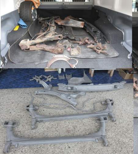

gestern und heute wieder geholt 😁😁 ist was von Golf 2 auch was dabei
200€ hat es gekostet 😉

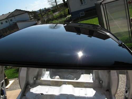

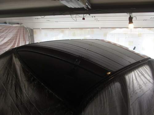

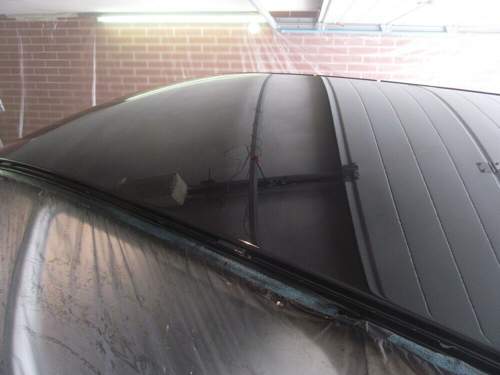

so , das dach ist jetzt schwarz 😁😁
den klarlack nach 1 stunde mit einen 1200 nas geschliffen und dan mit etwas mer Verdünnung beim Klarlack noch mal darüber das es schön glatt wird 😉
Was ist das bei der Radnabe , so ein ring oder wie was 😕😕
Img-1700
Img-1701
Img-1702
ABS Ring ist das bei der neuen Radnabe
aso, schraub den e runter
heute hat sich wider viel getan 😁
da ein video

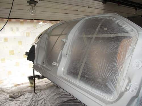

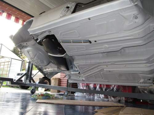

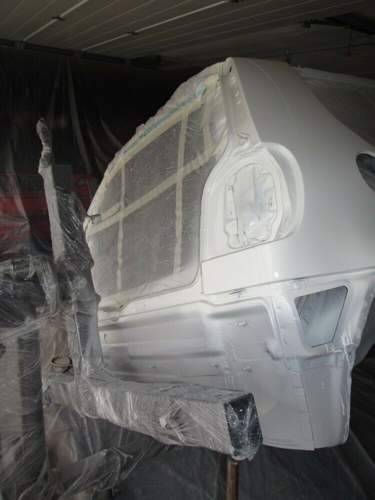

gestern bis 23.30 Uhr noch geschliffen und neu ab-geklebt
heute früh noch den Boden neu ab-geklebt ,dann noch mal alles durchgeschaut und nach den Mittagessen gespritzt , 550 ml , L90E ist eine Golf 2 Farbe , ALPINWEISS
und vormittags die verzinkten teile geholt 😁 137€ hats gekostet wers wissen will
wollt eigentlich alles schwarz machen ,aber die glänzen so schön das ich da einen Klarlack darüber spritze das es so bleibt wie es jetzt is 😉

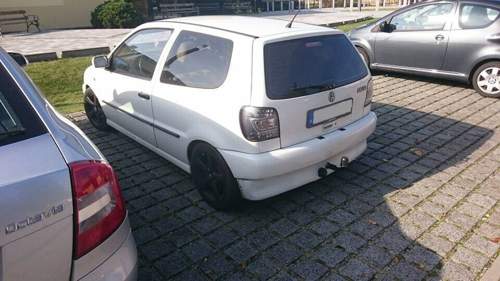

bin wieder etwas weiter, habe die ATS mit ET 20!! um 300€ bekommen und schön langsam wirds wieder ein POLO , die mir den Polo gebracht hat,vermisst den Polo ,sie hat einen kleinen neuen KIA gekauft , sie sagt das Auto bremst nicht gut, geht nicht gut , und die Gänge gehen nicht rein 😁😁

Die Rückleuten hätte ich in schwarz genommen ist aber Geschmackssache, aber das wird ein Schmuckstück, hast du gut hin bekommen
hallo, bei den Rückleuten hab ich lange rumgesucht , und so grose kreise in den Rückleuchten das gefehlt mir nicht 😁 so wie beim polo 4 facelift ,einfach schrecklich

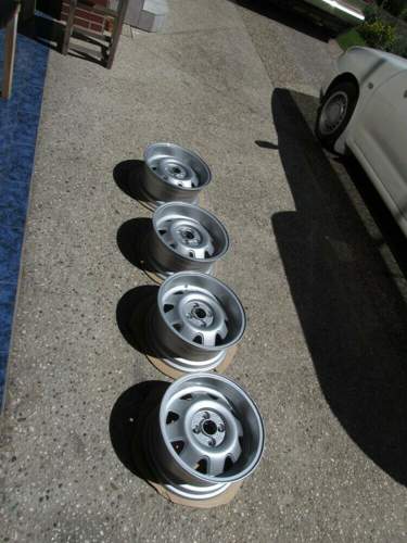

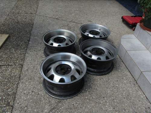

2 Felgen mal abgebeizt und den Rand geschliffen und poliert, sie sahen nicht mer schön aus was man am Bild gar nicht sah ,
werde die dann die Farbe RAL9006 glänzend spritzen, und wie ich das schwarze mache weis ich noch nicht

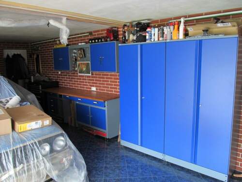

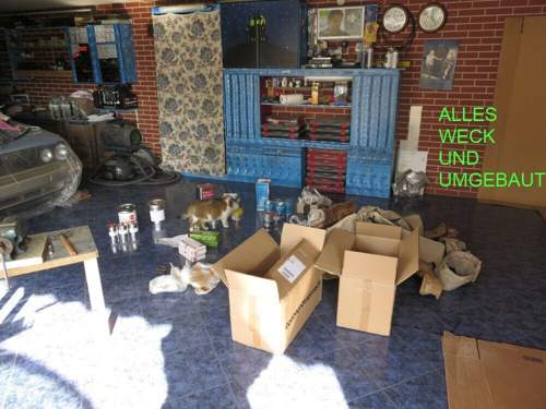

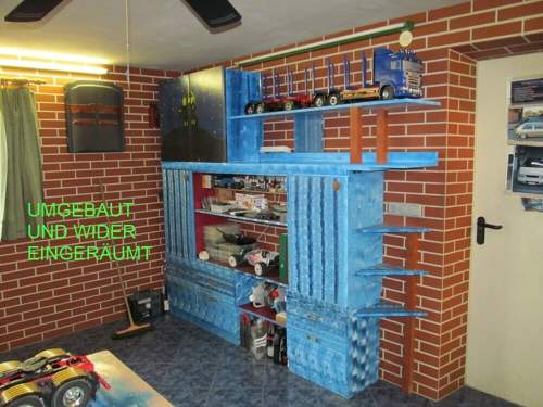

Diese woche ist wieder viel passiert, Garasch umgeräumt , Küpper Werkstatteinrichtung zusammengebaut und einsortiert , heute die felgen mal grundiert , morgen bau ich mal die stossdämpfer zusammen + die hinterachse 😁😁

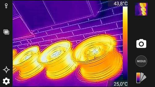

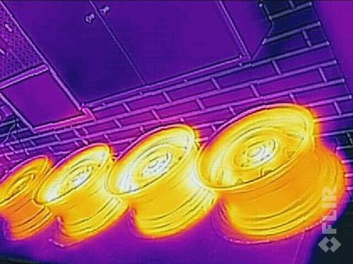

felgen am Freitag gespritzt , super das es 30° gehabt hat , die felgen nach dem lackieren in die sonne gelegt da war der Lack schnell durch 😁

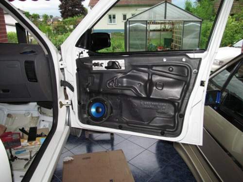

heute die Türen zusammengebaut und Radio montiert installiert 😁😁😁
die Lautsprecher-Kabel hingen zusammen ,musste zu die, bei der Windschutzscheibe neue extra Kabel einziehen 😠
Endstufe hat schön platz im Handschufach 😉

Sinustec ST-100 2-Wege-System
Max. Belastbarkeit [Musik] 200W | RMS Belastbarkeit 100W
Impedanz 4 Ohm | Schalldruck 86dB
Frequenzbereich 50-23.000 Hz
Einbau-Ø 93mm | Einbau-Tiefe: 53mm | Außen-Ø 102mm
und die bei den Türen 😉
Sinustec ST-165 2-Wege-System
Max. Belastbarkeit [Musik] 300W | RMS Belastbarkeit 150W
Impedanz 4 Ohm | Schalldruck 90dB
Frequenzbereich 30-23.000 Hz
Einbau-Ø 143mm | Einbau-Tiefe: 62mm | Außen-Ø 167mm
Img-4617
Img-4618
Img-4619
