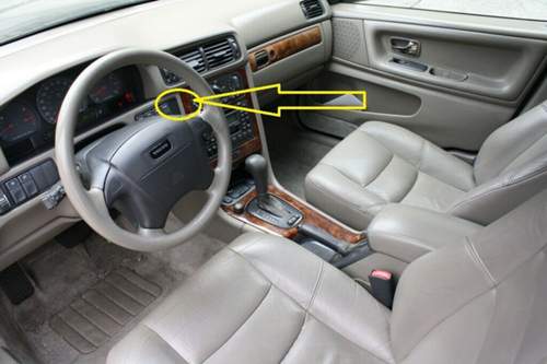

Noch ein Tip bei nicht richtig regelnder Klima-Automatik: Hinter den Haltegriffen über den Vordertüren sitzen Temperatursensoren (da ist auch ein Loch sichtbar). Diese werden mit kleinen Ventilatoren umpüstert. Mit der Zeit verstaubt die Sache, die Ventilatoren können auch ausfallen, die kompletten Sensoren sind aber nicht billig. Was erfahrungsgemäß oft hilft: Mal Staubsauger oder Druckluft vor das Loch halten und durchpusten.

Das ist nur beim 850er so..
Beim V70 ist es Einer und zwar bei der Schlaterleister neben dem Lenkrad.
Das "Gitterteil" ganz rechts - Siehe Bild
Klima
Oh stimmt, es ist ja ein V70 - Hilfe...... Kommando zurück - schäm 🙁
Gut Jungs, ich habe mich verschrieben... Spätestens wenn ich das Loch gesucht hätte wär´s mir aufgefallen ;-)
Pafro, das Prinzip ist das selbe?! Einfach mal den Staubsauger / Druckluftpistole ranhalten und durchpusten?!

Habs bei mir auch schon gemacht.
Mit Staubsauger und Wattestaebchen.
Hab dafuer auch den Schalter daneben zuerst rausgenommen.
Pass aber auf, das Zeugs da drinne ist recht filigran. Deshalb habe ich keine Druckluft genommen.
