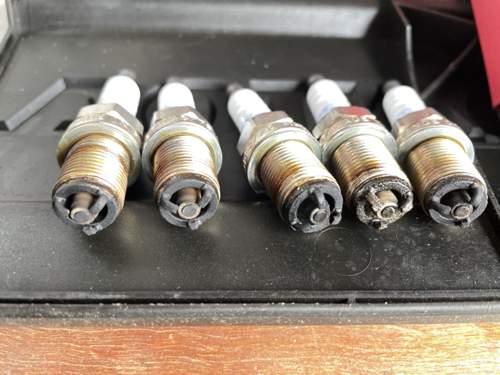

Erste Diagnose, wie ich bereits vermutet hatte, ein Zylinder (4) komplett ohne Kompression. Alle anderen haben (laut meinem Messgerät, welches nicht geeicht ist!!) um die 15-16 Bar gleichmäßig.
Gemessen bei einigermaßen betriebswarmen Motor, gezogenen BPR und abgesteckter zündspule. Singvogelklappe natürlich voll offen.
Ich denke das ist eindeutig!!

Verrückt.... Kann doch nicht angehen.... Also Vermutung liegt bei abgebranntes (Auslassventil)? Oder auch Ventilfeder??
….ja vermutlich Auslassventil. Werde das aber noch mit dem Endoskop ansehen. Mal sehen wann ich da dazu komme. Ventilfeder schließe ich erstmal aus, zum einen klingt es nicht danach und es ist im Prinzip ja auch ein so seltenes Vorkommnis, da wäre die Häufung jetzt an quasi der gleichen Stelle der Strecke schon beängstigend.
Wir schauen mal.
Verbrannte Ventile sind so selten eigentlich nicht. Zumal mein Motor trotz schonmal gewechselten Schaftdichtungen immer noch einiges an Öl verbraucht hat.
Da liegt der Verdacht nahe, dass sich ölkohle am Ventil/ ventilsitz gebildet hat und das Auslassventilminimal offen stand. Durch die hohen Temperaturen im Verbrennungsraum wurde es dann irgendwann zuviel und das Ventil ist abgebrannt….
Wäre der Klassiker, gibts bei vielen Motoren.
Ölverbrauch war in letzter Zeit so bei 1 Liter auf 2000 km. Damit kann man eigentlich leben, zumal der Motor ja nicht mehr neu ist mit seinen 360 Tkm. Aber was soll’s, ist wie es ist, nun muss ich das beste draus machen….
