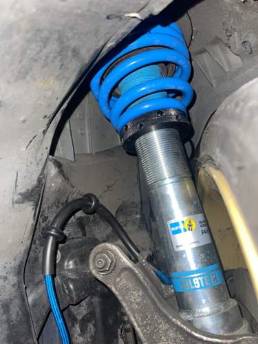

Hallo an alle,
bin grade etwas am verzweifeln.
Hab mir vorriges Jahr einen M6 E64 geholt und musste das Fahrwer tauschen.
Habe mich für ein Bilsten B16 DampTronic (gewindefahrwerk) entschieden.
Am Samstag war ich bei meinem Zivilgutachter (in DE TÜV-Prüfer) und er stellte fest, dass an der Vorderachse der REstfederweg von 25mm nicht erreicht wird.
Ich komme nur auf 15mm und das ist in Österreich nicht zulässig.
25mm werden in unserem Richtlinien gefordert, ansonsten ist es ein schwerer Mangel.
Hat wer von euch das selber Fahrwerk in seinem M6 verbaut und kann mir seinen Federweg mal durchgeben?
Habe auch schon mit Bilstein kontakt aufgenommen, die verweisen mich aber auf das Merkblatt VdTÜV-Merktblatt 751.
Diese Merkblatt hat aber nichts für Österreich zu tun.
Bitte um eure Hilfe!!!

@Vr6667 schrieb am 14. Juli 2022 um 12:24:34 Uhr:
@M-Treiber schrieb am 13. Juli 2022 um 14:46:05 Uhr:
Das stimmt aber nur bedingt! Wenn ich die Feder so reinschraube, dass sie fast schon komplett eingefedert ist, dann braucht es nur noch ein wenig Federweg, bis sich die einzelnen Federwicklungen berühren und dann ist der Weg weg! Schau Dir doch mal auf dem Foto an, wie eng die Federwicklungen schon übereinanderliegen!
Das ist leider totaler Unsinn. Egal ob das Auto jetzt hoch oder runter geschraubt wird, der Abstand zwischen den Federwicklungen bleibt gleich.
Lediglich die Fahrzeughöhe ändert sich dann.
Der Anschlag für das einfedern ist intern im Dämpfer bzw aussen über Federwegsbegrenzer vorgegeben, und nicht über eine Feder die zu 100% mit den Wicklungen aufeinander liegt.Sollte dieses Fahrwerk wirklich nur 15mm Federweg haben dann würde ich den Schrott schnellstmöglich ausbauen und dem Händler und Hersteller so lange auf den Nerv gehen bis sie es zurück nehmen.

Ich habe mir gestern das Bilstein-Set angeschaut und habe dazu eine vielleicht dumme Frage:
Könnte es sein, dass aus Versehen die Federn für die Hinterachse auf der Vorderachse verbaut wurden?

Möglicherweise ist die Frage an den Themenstarter, die ich mich kaum zu stellen gewagt habe, im ganzen Geplänkel untergegangen:
Also zum Thema:

Das Bilsteinfahrwerk legt ja den BMW M6 um wenigstens 30mm tiefer! Und das Fahrzeug soll in Österreich eine minimale Höhe von 95mm nicht unterschreiten!
Deshalb meine Frage: Lag der M6 denn mit dem Originalfahrwerk auf einer Höhe von wenigstens 30mm+95mm=125mm ?
Wenn nicht, dann wäre das Bilsteinfahrwerk für Österreich nicht geeignet.
