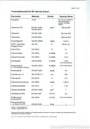

entschuldigt bitte, ich habe mich verschrieben. Da ich Diesel meinte ist Cetan richtig und Oktan natürlich falsch. Sorry, kommt nicht wieder vor.
Der Preis für diesen Superdiesel ist leider enorm, Preisdifferenz in Österreich von Diskonter (J) zu BP Ultimate Diesel ist derzeit bei € 0,17 je Liter. Das muss sich jeder selbst ausrechnen ob ihm das ein wesentlich leiser Motorlauf, bessere Beschleunigung und möglicherweise geringere Verkokung des Abgastraktes (DPF, AGR und EGR Ventil) wert ist. Ein neuer DPF kostet ohne Einbau € 1.800,-. Der Minderverbrauch beträgt lt. Herstellerangabe bei 0,2 - 0,8 Liter/100 KM, kann sein, habe ich bis jetzt nicht bemerkt. Ich habe den Treibstoff jetzt zum sechsten mal getankt und mein RAV III D-4-D, 136 PS geht toll, beim tanken überlegst du halt ob du dir das leisten willst.
Liebe Grüße und frohes rechnen.

Original geschrieben von BigMike77
Hallo Oskar,
vielen Dank für Deine Berichtigung. Ich bin mir schon bewußt, daß die SHSV nicht direkt mit den Injektoren zu tun haben, sondern nur im selben Kreislauf arbeiten. Die Ursache der Probleme ist aber das selbe Übel. Bei vielen Fahrzeugen bilden die SHSV, in meinem Fall die Injektoren und bei anderen wieder die Dieselpumpen Schwachstellen die Probleme bereiten. Wobei ein Schaden, eigentlich ist es "nur" eine intensive Verschmutzung an den SHSV meines Wissens keine groben Folgeschäden, im Gegensatz zu den Injektoren nach sich ziehen kann.
Den Dieselzusatz habe ich von meinem Toyo-Händler und ist zumindest in Österreich vom Generalimporteur freigegeben, VW verwendet ihn bei uns übrigens auch. Übertreiben darf man natürlich die Beimengung nicht.
