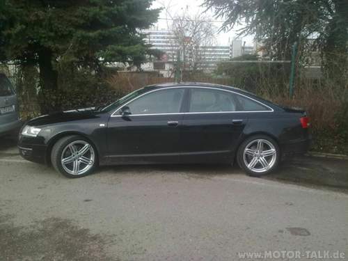

Hat jemand diese Felgen, bzw. Felgen mit identischen oder vergleichbaren Größen mit 255 35 19 Reifen auf seinem A6 4F montiert und evtl. auch eingetragen (bekommen)?

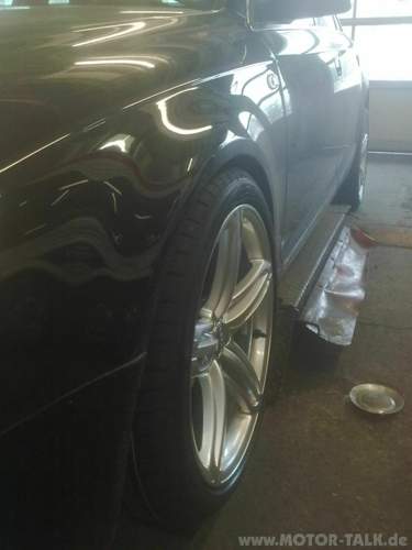

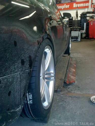

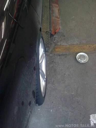

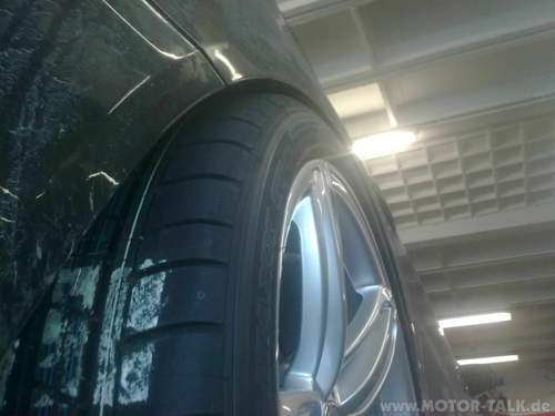

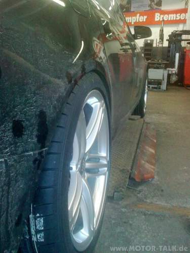

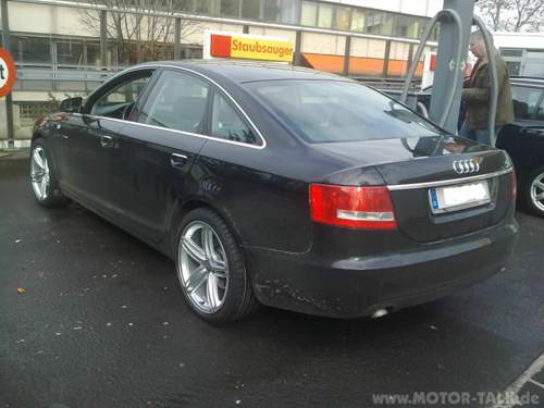

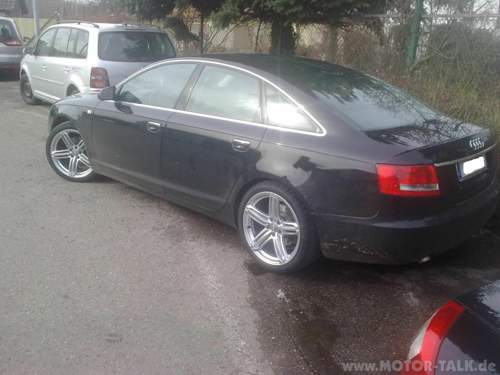

Wer nicht wagt, der nicht gewinnt! Ich habe gewagt, aber verloren 🙂 . Ich war nun beim TÜV. Kurz und knapp: Es hat nicht geklappt. Alle Tests ok, beim herumkurven durch den Prüfer im Kreis auf dem Platz hat nichts geschliffen und auch so im Stadtverkehr (auf dem Weg zum TÜV und zurück) war mir nichts aufgefallen. Als er allerdings verschränkt hat einfedern lassen, da rief er seinen Kollegen zur Hilfe und waren der Meinung, daß hinten bei voller Einfederung die Freigängigkeit zum Kotflügelrand nicht zur genüge gegeben sei und, daß ich die Kotflügel ziehen lassen müsse. Dies kommt allerdings nicht in Frage, da einerseits zur Sicherheit gegen Rost etc. eine zusätzliche Lackierung die Kosten in die Höhe treibt und andererseits Veränderungen an der Karosserie für den Wiederverkauf nicht unbedingt das gelbe vom Ei sind. Ich bin gezwungen die Räder wieder zu verkaufen ( wer Interesse hat --> PN. Die Räder habe ich neu gekauft und bin damit wie gesagt nur zum TÜV und zurück gefahren, 30 - 40 km . ) Wer AAS hat, kann die Räder wohl ohne weiteres fahren.

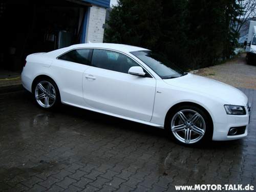

Von der Optik her, waren dies für mich die schönsten Felgen und es tut mir ehrlich gesagt weh, daß es nicht klappt. Alle anderen Felgen sind für mich irgendwie gleichauf - außer diese. Hier nun Fotos, für die, die wissen wollen, wie es aussieht , also 9 X 19 ET 33 mit 255/35/19 und 20 mm Tieferlegung, normales Sportfahrwerk. Ein Video als Dateianhang versuche ich später ebenfalls hochzuladen.

noch zwei Bilder.
der sieht Verdammt noch mal gut aus...

Das Problem ist : Die Einzelabnahme kann nur der TÜV machen, kein Dekra etc. Außerdem hast Du ja auch das AAS soweit ich lesen konnte. Damit geht es ja ohne Probleme wie einige berichten. Auf Deinen Fotos scheinen die Räder bei Dir hinten auch kaum aus den Radhäusern zu schauen - im Gegensatz zu meinen.

Viel interessanter wäre dabei für mich, wenn mir jemand mit Fachwissen ehrlich sagen könnte, ob wirklich Gefahr besteht, daß bei voller Einfederung die Kotflügel in Mitleidenschaft gezogen werden oder nicht, oder ob gar der Reifen vom selben aufgeschlitzt werden könnte, und daß der TÜV-Prüfer einfach zu vorsichtig und überspitzt bewertet hat. Wären diese Bedenken aus dem Weg geräumt, würde man ja zum nächsten TÜV fahren.
