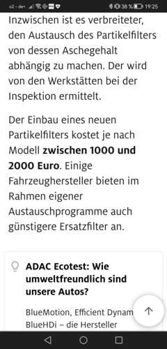

Mein Rußpartikelfilter ist nach 285 000 km voll, das heißt er muss instand gesetzt werden weil die Taschen innen drin voll sind Vollfüllung zu Zeit 95%,, ein instand setzen kostet 100 € weniger, als ein guter günstiger neuer Rußpartikelfilter aus dem Zubehör mit 0 km Laufleistung
Mir wäre neu, dass man das beim Zafira auslesen könnte.
Meines wissens nach lassen sich doch nur normaler Beladestand und die Drücke auslesen.
Hauptursachen für hoch beladenen DPF sind u.a defektes AGR, undichte Stelle im Ladedrucksystem, undichter Unterdruckschlauch zur VTG, undichte Drallklappen oder abgefallenes Drallklappengestänge/stillgelegte Drallklappen per Kit, defekte Injektoren.
Als mein DPF verstopft war vor etwa 200.000km wegen kaputtem Ladeluftsystem (die klassische Scheuerstelle die se alle haben) habe ich stationär regenerieren lassen und seit dem funktioniert der DPF auch wieder einwandfrei. Etwa 400.000km jetzt.
Der Partikelfilter, regeneriert sich selber richtig, im Partikelfilter sind noch Taschen, wo sich immer ein Teil der Asche sammelt die nicht aus dem Partikelfilter rauskommt und man kann dieses auslesen mit einem richtigen Lesegerät, deswegen hat mein Partikelfilter zur Zeit an Füllstand von 70% in den Taschen Kilometerstand 270.000.
Dann kann man den Partikelfilter aufschneiden die Taschen entleeren und wieder zu schweißen oder gleich einen neuen kaufen je nach Zustand des Partikelfilters.
Was mich an dem Auto nur stört ist dass er keine Kontrollleuchte hat dass er gerade am regenerieren ist, ich höre das immer weil er sich dann sehr kernig anhört, schau auf dem Bordcomputer und wenn er im Stand hohe literzahlen anzeigt, fahre ich dann erstmal weiter und schalte ihn dann ab..
Der Ruß wird in den Partikelfiltern freigebrannt bei der Regeneration, in den Taschen an den Seiten sammelt sich die Asche so hat man mir das erklärt.
Ich bin Sanitär und Heizungsbauer nicht selber habe mein AGR abgeklemmt Stecker abgezogen und fahre immer ohne Leistung immer 100% niemals Theater habe mir einen kleinen Computer gekauft wenn ich zum TÜV fahre oder sättigt den Fehler 2 Tage vorher stecke den Stecker wieder drauf das AGR ist ja immer sauber weil ja niemals Abgase zurückkommen da ist er geschlossen ist kann sich ja kein Schmutz davor sammeln, und nach dem TÜV ziehe ich den Stecker immer wieder ab Verbrauch ist 0,5 Liter weniger.
Und meine Drallklappen sehen aus wie neu weil Turbolader sind niemals 100-prozentig dicht, man hat immer ein minimalen öldurchlass Öl und Ruß vertragen sich nur mal überhaupt nicht und deswegen gehen die Drallklappen auch immer kaputt verkleben und verschmieren.
Meine drei Klappen sehen nach 270 000 km aus wie neu mein AGR auch, weil ja kein Ruß zurückkommt konstruktionstechnisch als Heizungsbauer beim Ölkessel würde man sagen ruß und Öl zusammen auf einer Öldüse ist nicht wirklich gut????
Da schau bitte..
Screenshot-20220629-192512-com-android-chrome
Screenshot-20220629-192448-com-android-chrome
