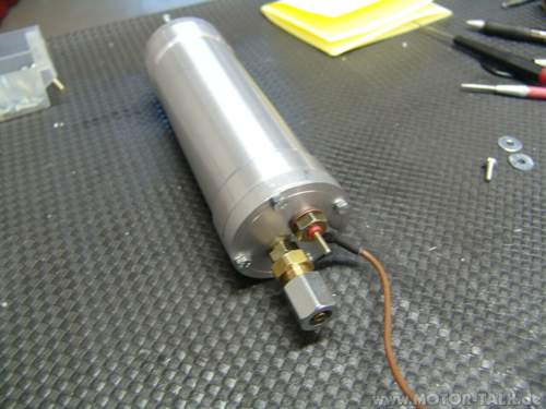

Kannst auch mein externes Pümpchen nehmen........... 😉
Dsc02312
