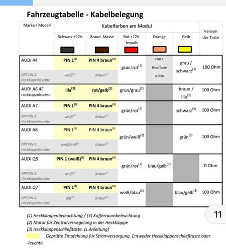

hallo
habe eben
Heckklappenmodul BX-CTM1 Comfort für Audi Q5, SQ5
eingebaut.
aber nicht 5 kabel angeschlossen sondern nur 4.
5 weis nicht wohin,welche haben geschrieben 5 kabel anschlissen fertig.
4 schrauben lössen mit einem ruck ist die verkleidung ab.
stromdiebe an die leitung fertig.
40 min fertig und ich habe 0 ahnung von elektrik erlich.
nur das hier mit den 5 kabeln hat mich fertig gemacht (kopffick)
lg
vertan.
Wer sie noch braucht ich hab sie da
Belegung
@eisman1 schrieb am 26. Juli 2018 um 21:40:48 Uhr:
Und das stimmt! Nicht böse sein, bitte, aber Stromdiebe? Schon mal was von Kabelquerschnitt und Fehlerstrom gehört? Wünsche dir viel Spass, wenn die ersten Meldungen im MMI/FIS auftauchen.
Habe ich bei meinem auch gemacht und nach über 4 Jahren hält es immer noch.
Nutze ich auch bei anderen Sachen und hatte noch nie Probleme, man muss sie nur richtig befestigen, dann gehen sie auch nicht mehr auf.
Würde auch immer die Variante des Lötens + ordentliche Isolierung mittels Schrumpfschlauch wählen. Sicher funktioniert es mit Stromdieben auch, aber da habe ich aus eigener Erfahrung kein Vertrauen.
