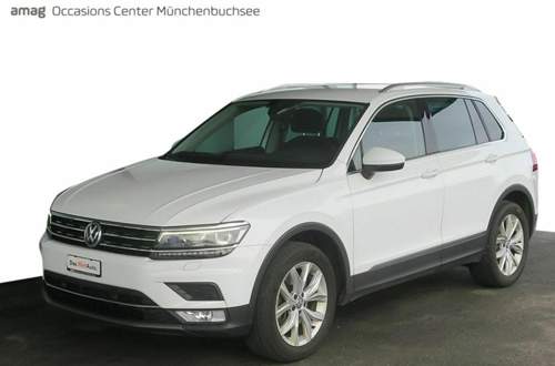

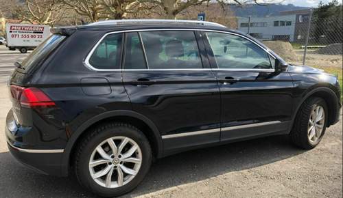

Liebe Community
ich würde mir gerne den VW Tiguan 2.0 TDI SCR Highline 4Motion DSG mit 190 PS kaufen. Allerdings hat der Wagen bereits 85.000 km Laufleistung bei Erstzulassung 02/2017. Laut Angaben vom Besitzer (privat), "viele Autobahnkilometer".
Sind bei diesem Modell und dieser Laufleistung Mängel bekannt, die üblicherweise auftreten (Zahnriemen etc.)? Wollte eigentlich einen mit unter 50.000 km kaufen, aber der Preis ist sehr verlockend.
Habe den Wagen noch nicht probegefahren, optisch sieht er gut in Schuss aus. Ausser nachgebesserte Parkschäden, werden vom Besitzer keine Mängel angegeben.
Bin neu hier, sorry falls die Frage bereits in einem anderen thread (bitte verlinken) beantwortet wurde.
Danke im Voraus für eure Meinungen und Erfahrungen!

~40.000 km per anno ist klar viel Autobahn. Den Motor freut das, technisch ist gegen den Wagen nichts einzuwenden, wenn regelmäßig bei VW die Wartung gemacht wurde. Dann nämlich ist alles wichtige erst mal gemacht.
Wenn Dir der Preis und die Ausstattung zusagt, greife zu. 😉

Es spricht technisch erst einmal nicht viel dagegen.
Die große Inspektion bei 60.000 km ist vor 25.000 km gemacht worden, darin werden Die Öle vom DSG und Haldex getauscht, was den Preis zur 30.000er ungefähr verdoppelt.
Die 90.000er steht jedoch bald an.
Der Zahnriemen dürfte bei 210.000 km anstehen .... hätte noch Zeit.
Achte auf den Zustand der Bremsscheiben hinten - Rost und tiefe Verriefungen sind dort das Problem.
Laufleistung und Autobahn ist für die Technik gut, die Front inkl. Windschutzscheibe könnte jedoch viele Steinschläge aufweisen.
Die Sommer- und Winterreifen könnten zur Erneuerung anstehen, das geht dann auch ordentlich ins Kontor.
Ansonsten gilt die übliche Sorgfalt beim Gebrauchrwagenkauf.
Mehr ist nicht zu sagen,
Ein Link zum Angebot wäre sicher hilfreich.
