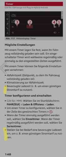

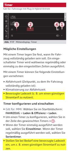

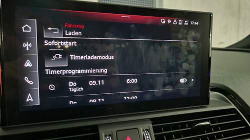

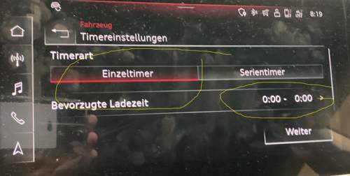

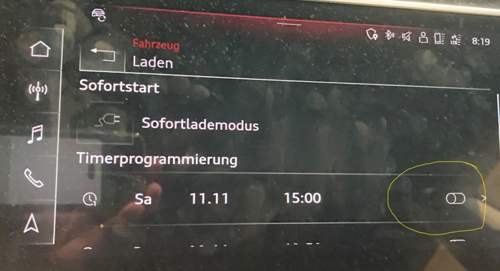

Wo finde ich die Einstellung, um die bevorzugten Ladezeiten einzustellen?
Audi Q5 TFSIe 2023 mit nahezu voller Hütte (Touch MMI).
Gemäss Boardbuch, müsste ich das einstellen können. Ich finde aber ausser den Timer mit der Abfahrtzeit, keine Einstellung zu der bevorzugten Ladezeit.
Kann mich jemand dahin navigieren oder gibt es das beim Q5 TFSIe tatsächlich nicht?

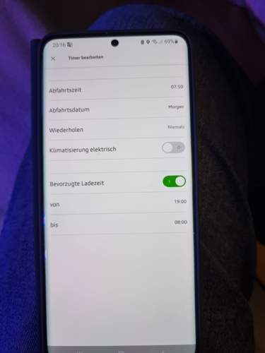

Versuche es doch mal mit der App!

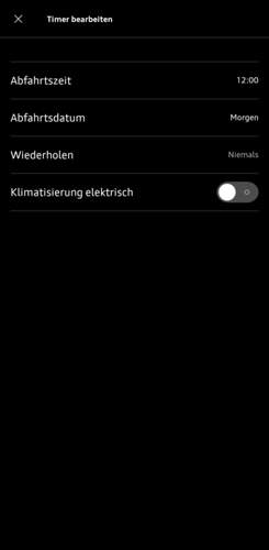

In der App auf Laden, dann auf Timer gehen, es sollten 2 Timer erscheinen, dann auf einen Timer tippen( auf die Uhrzeit nicht auf den Schalter), es öffnet sich das "Timer bearbeiten" Menü in dem man die Abfahrtzeit, ob Klimatisiert werden soll und auch die bevorzugte Ladezeit einstellen kann.

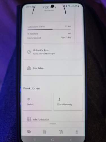

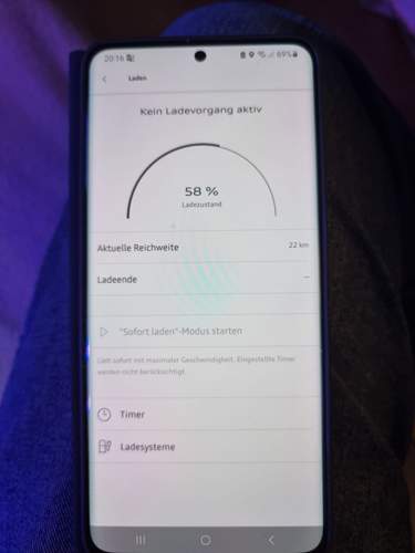

Danke für den Tipp. Habe es geprüft wie Du es beschrieben hast, die Option habe ich in der App aber auch nicht.

Hallo @Chrigi13 ,
anbei mal die Screenshots. Werde mal testen, kann aber ein wenig dauern.

Und im Anhang mal noch ein Screen aus meiner App.
im Fahrzeug hab ich die Einstellung nicht gesehen. Frage zu Deinem Smarty: Apfel oder Android?
Bei mir ist es ein Android, ist mir bei anderen Apps schon untergekommen, dass es da manchmal erhebliche Unterschiede gibt.
Ebenfalls Android. Samsung S21+
Aber ja, habe ich auch schon erlebt das es da grössere Unterschiede gibt.
Jupp S21Ultra

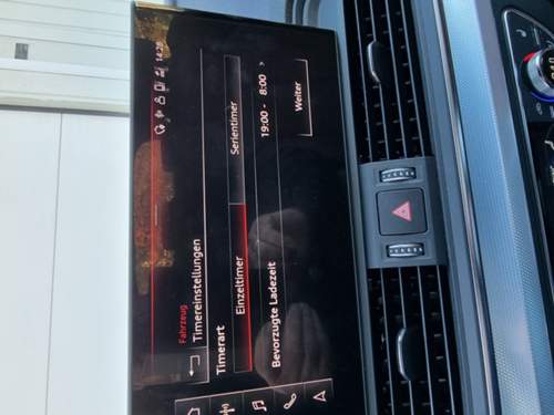

Hallo @Chrigi13
heute getestet, der Q5 kann "Bevorzugte Ladezeiten" berücksichtigen. Die Aussagen, dass es diese Funktion beim Q5 nicht gibt, sind also falsch. Warum es bei Dir nicht angeboten wird, keine Ahnung. Eventuell die APP nochmal neu installieren und das Fahrzeug wieder hinzufügen.
Vg Cabrio1977
Heyho @cabrio1977
Das ist dann wohl der entscheidende Hinweis, dass der Q5 die Funktion sehr wohl beherrscht bzw. beherrschen sollte. Besten Dank dafür.
Ich habe in der Zwischenzeit mal noch Feedback vom Freundlichen bekommen, dass er diverse Vergleichsfahrzeuge geprüft hat und die Funktion ebenfalls in anderen Fahrzeugen gefunden hat. Daher wurde die Anfrage nun an das Audi Werk weitergegeben.
Ich denke der Tipp mit dem Entfernen und Hinzufügen des Fahrzeuges wird nicht funktionieren, da die App vermutlich nur die Funktionen anzeigt, die auch im Fahrzeug vorhanden sind. Da ich diese im MMI nicht angezeigt bekomme, wird auch die App diese nicht anzeigen. Soviel meine Annahme.
Warten wir nun mal das Feedback vom Werk ab.

Hallo @Chrigi13 ,
Deine Annahme kann ich nicht bestätigen. Nachdem ich einen Timer mit aktivierter "bevorzugter Ladezeit" an die Kuh geschickt hatte, wurde mir im MMI auch die bevorzugte Ladezeit angezeigt. Inzwischen habe ich eine weiteren Timer mit deaktivierter "Bevorzugte Ladezeit" gesendet und jetzt ist der Eintrag "bevorzugte Ladezeit " im MMI verschwunden. Ich denke die Funktion hängt sehr von der APP ab
Bei mir in der APP ist die Funktion "Bevorzugte Ladezeit" auch vorhanden.
