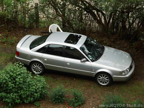

Ansonsten habe Auto aussen fertig und deshalb mal ein Bild von der schönen Seite.
Dsci2767
