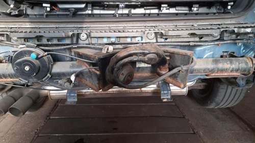

Habe gerade noch mal von unten Fotos gemacht. Ich glaube die AHK liegt tatsächlich etwas anders drin als vorher. Habe leider kein brauchbares Vergleichsfoto mehr. Hinter der Beule ist keine Luft - der Stoßfänger liegt direkt an der AHK an. Daneben lässt sich das Teil ja etwas eindrücken. Fakt ist aber dass ich die AHK schon ein paar Tage bevor wir die Beule bemerkt haben nicht mehr rausbekommen habe.

Guten Morgen zusammen,
für alle, die es interessiert: Die schwenkbare AHK funktioniert wieder.
Bowdenzug war nicht gerissen, und die Trommel links im Bild hat den Zug auch weitergegeben.
In dem großen Gelenk der AHK war tatsächlich alles festgerostet. Haben die Tüllen und Dichtungen entfernt bzw. angehoben und mit Kriechöl gespült. Kräftige Hammerschläge haben das Ganze dann gelöst. Zuletzt noch mit Kettenöl gespült. Nach 3h erledigt.
Ursache für die Beulen war von innen nicht erkennbar, die ganze Mimik war nicht gestaucht oder geprellt.
Danke noch mal für die Tipps. Schönen Sonntag noch.
