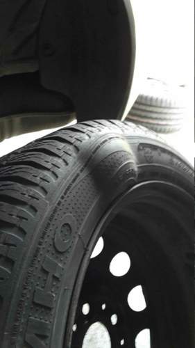

Hey.
Hat so etwas schon mal jemand gesehen?
Dachte ich falle vom Hocker als ich heute morgen die Reifen getauscht habe.
Der Schaden hat sich durch leichte (ja leichte) Vibrationen bemerkbar gemacht.
Erstmalig aufgetreten nach langer AB fahrt.
Reifen ist ein Kumho KW 23 aus 2011.
Img-20150414-wa0002

Hatte ich auch schon bei einem billigen reifen. Kommt vor...
Hallole ...
Den kann'ste gleich in den " Reifen - Himmel " schicken 😠
Ursache = Draht - Gewebebruch ... wahrscheinlich resultierend von unsanftem Bordsteinkontakt 😰
Hermy
Da haste nen Mega Bruch in der Seitenwand. Da is das Gummi vll noch, wenn überhaupt' 1mm dünnm Stech mal mit nem Schraubenzieher rein. Der platzt sofort! Mit dem zu fahren is lebensmüde

Wie lange bist du mit dem Schaden noch gefahren?
Zum Glück hab ich das noch rechtzeitig bemerkt.
Dachte erst es wäre nur ein Auswucht Gewicht
abhanden gekommen.

Ich glaube, dem TE ist klar, dass er damit nicht mehr fahren sollte 😉
Ich hatte das auch mal an einem GoodYear, aber nicht so krass wie du. Bei mir war die Beule nur groß wie ein Daumen. Und Außen. Da sieht man das besser. Gut, dass du rechtzeitig der Sache auf den Grung gegangen bist, das macht auch nicht jeder.
@Big_P schrieb am 14. April 2015 um 19:22:03 Uhr:
Ein paar Kilometer bin ich damit schon noch gefahren.
Wie gesagt waren nur leichte Vibrationen so ab Tempo 70/80 zu spüren.
Halt als wenn der Reifen ne leichte unwucht gehabt hätte.
Dann noch an der Hinterachse. Da kriegt man sowas ja eh nicht sofort mit.
Glück gehabt das der nicht geplatzt ist.
Das das Dingen jetzt in die Tonne kommt ist klar🙂

Klar passiert das. Man muss nur rückwärts einparken, ganz oder halb auf einem Bordstein. Oder einfach unachtsam aus der Parkbox fahren. Oder über einen Stein auf der Straße fahren, der schmaler ist als der ganze Reifen.
Ich glaube nicht, dass das ein Problem des Reifens, sondern ausschließlich der Behandlung ist.
Bordsteinschaden kann man eigentlich ausschließen. Das hätte man doch merken müssen. Bei der Beschädigung...
Vorallem der Reifen ist auf der Außenhaut nicht kaputt. Abgeschliffen oder sonst was.
Felge hat auch keine Beschädigung.
Von heute auf morgen hat der ne Beule.
Die Vorgeschichte des Reifens von 2011 an kenne ich natürlich auch nicht. Da ich die Reifen vom Vorbesitzer übernommen habe.
Was fest steht ist das ich seit der Fahrt über die AB dieses Problem hab.
Aber das Problem ist ja anscheinend kein Einzelfall und auch nicht nur bei Billigreifen der Fall
