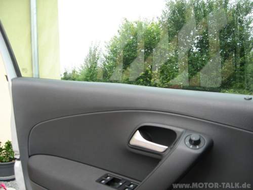

Hallo Leute,
ich habe meinen Polo bereits seit 12/2009.
Mir ist allerdings erst jetzt aufgefallen, dass auf der Türverkleidung (Übergang zum Fenster) genau in der Mitte eine Beule/Erhöhung ist. Sowohl auf der Fahrer- als auch auf der Beifahrerseite.
Im VW-Polo Prospekt kann man diese Erhöhung auch sehen, ist aber dummerweise genau im Falz.
Kennt ihr den Hindergrund für diese Erhöhung? Oder habe nur ich die?
Hatte noch keine Zeit einen anderen Polo zu begutachten.
Am Besten sieht man die Erhöhung, wenn man von Außen durch das Fenster auf die Verkleidung schaut.
Gruß, Nightflight.

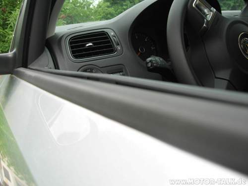

Habe mir jetzt mal die Mühe gemacht und Fotos angehängt. Vielleicht schaut jemand von euch doch bei seinem Schmuckstück nach und kann mir Feedback geben...
Danke vorab!
MfG, Nightflight.

Aber du hast recht, das sieht in der Tat etwas seltsam aus ... muss ich doch morgen früh glatt mal bei meinem gucken! Bisher ist mir sowas aber noch nicht aufgefallen ....
hallo...also meiner hat das nicht,wenn Du mich fragst ist ist die Türverkleidung nicht richtig eingehängt worden,man sieht auf dem 2. bild wunderbar die Führungen die nicht richtig einegehängt sind in den träger...hast die Verkleidungen schonmal ab gehabt?

Wie schon gesagt, die Türverkleidung hängt nicht richtig in der Führung.
Mit der Faust einfach oben drauf hauen würde ich zwar nicht, aber wenn du die Verkleidung abmachst (paar Schrauben, sonst geklippst) kannst du sie ordentlich einhängen und das Problem ist Geschichte. Auf der Webseite meiner Signatur findest du Fotos dazu.

@TE,
mit Sicherheit sind die Türverkleidungen nicht richtig eingehängt. Bau sie selber aus wie beschrieben oder geh einfach in eine Vertragswerkstatt. Du hast Garantie und das es so nicht normal ist sollte jeder von selber sehen. Ein versierter Mechanikus in einer ordentlichen Vertragswerke wird dir das innerhalb kürzester Zeit richten. Frage mich allerdings auch wie man das bei Abholung/Übergabe eines Neuwagens übersehen kann.
