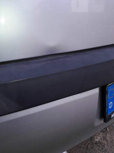

Beule am Heck, kann man da was machen?
Opel Corsa C
Hallo Leute, denkt ihr das man hier noch was machen kann?
17 Antworten
Ja na Klar kann man da noch was machen.Beule von Innen Rausdrücken und Spachteln.
Mir würde es schon reichen wenn die delle nicht mehr so arg zu sehen ist danach. Kommt man da gut ran wenn man im Kofferraum die verkleidung ab macht? Vielen dank
Denke doch.Ein wenig Handwerkliches Verständnis und mit Gefühl kann man sowas gut wieder weg bekommen.
muss man die Rückbank ausbauen um die Verkleidung am Heck weg zu machen?
@einheizer schrieb am 11. Februar 2017 um 23:55:24 Uhr:
Das kommt drauf an. Bei dem ersten Foto sieht es so aus, als ob das Heckabschlussblech einen gehörigen Treffer abbekommen hat. Dann wäre das ganze Heck verzogen. Also müßte man zuerstmal die Sachen richten, die unterm Blech/Stoßfänger liegen, sonst wird das eine ziemliche Flickschusterei...
@Checkup2110 schrieb am 12. Februar 2017 um 10:44:33 Uhr:
Ja na Klar kann man auch ganz Professionell alles Neu machen.Alles eine Frage des Geldes.
Als allererstes muss eh die Heckschürze ab und dann sieht man das Schrecken dann.
Aber es geht dem Themenstarter wohl nur um die Beule und das sie nicht mehr so Schlimm ins Auge fällt.Und die ist eigentlich recht gut ausdrückbar von Innen.Heckschürze ist Totalschaden und muss neu.Die bekommt man am Schrott schon recht Günstig und in Wagenfarbe mit ein wenig Suchen.
Eine Professionelle Reparatur wird den Fahrzeugwert übersteigen.
Danke leute. Ich frag mal morgen in der Werkstatt in der nähe nach. Will eigentlich nur das die beule so gut und günstig wie möglich verschwindet und das nichts anfängt zu rosten, und der radkasten wieder zurück gebogen wird, da da das blech fast schon aufm reifen klebt. Dann hol ich noch ne grbauchte Stoßstange das muss reichen
Selbst verursacht das Malör?
Dann auf Gutachten abrechnen und selber machen.
Ne ist mir selber passiert🙁 sehr ärgerlich
Dann Stoßstange vom schrott holen und die wechseln.Die Beule von innen rausdrücken.Den anderen schaden sieht man erst wenn die Schürze runter ist.Die wird auch jetzt nah an deinem Rad stehen.So schlimm ist der schaden jetzt nicht.aber die Neue Schürze versteckt so einiges wieder.Makellos wird das eh nicht mehr.Oder eben nur mit viel Geld.
Danke für die Tipp s. Werde morgen mal schauen was ich mach und euch hier nochmal Rückmeldung geben

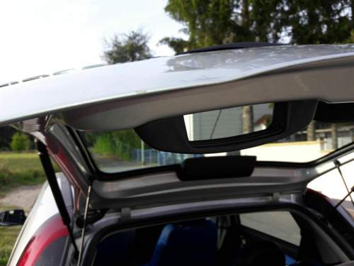

Zu dem Thema:
Kann man folgenden Schaden an der Heckklappe (Foto) einfach beheben?
HGcorsa

Hmm...
Es ist bei mir glaub ich eher unwahrscheinlich, da bei Schleichtempo nichts anderes außer Karosse kaputtgehen kann.
Der Stoßstange ist ja kaum was geschehen, nur die Heckklappe..
