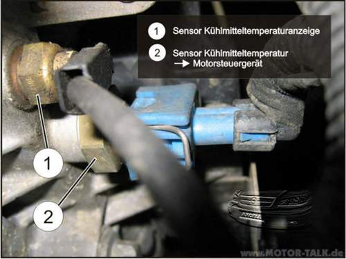

Weis jemand wo den der Sensor bzw. Tempaarturfühler für das Kühlwasser sich befindet.
Es soll einen Tempaarturfühler fürs Wasser inkl Anzeige gegen (den würd ioch gerne tauschen)
Und einen direkt im Motor.
Bitte evtl. mit Foto
Danke
Original geschrieben von mr-tg
Fahrzeug: omega B Bj. 99 136 PS , Klima, 2,0 l 16 v
Hallo, der Kühlmittel Temperaturfühler für das Instrument
sitzt hinter dem Zylinderkopf
, dort an der Kühlmittelbrücke, unter dem AGR.
Sei doch bitte mal so gut und trage auch gleich Deine FZ-Daten -so genau wie möglich- in den Fußtext ein.
Dann entfallen Nachfragen und jeder weiß gleich genau um welches FZ, mit welcher Ausstattung es sich handelt.
Die Daten sind dann immer gleich sichtbar unter jedem Post von Dir.
Auch automatik oder Schalter und solcherlei Dinge. Dein Motor nennt sich X20XEV...
Schau es Dir bei mir oder den anderen mal an, da kann man auch Kürzel nehmen, um es in eine Zeile und doch schnell überschaubar hin zu bekommen.
Dahin kommst Du über > Cockpit > Einstellungen & Profil > Profildaten > Signatur
Temperatursensor Instrument X20XEV
lt. dem Lepi ist die Betriebstemparatur direkt im Motor (Motormesssensor) bei ca. 90 C obwohl er lt. Anzeige bei 100 C anzeigt.
Der Thermoschaler ist NEU. lt. den Opel Fachmann gibt es mehrere Sensoren die die Temparatuer messen. Ich könnte so weiter fahren Temparatur ist OK, Anzeige fehlerhaft. (lt. Opel)
Hi
Ich kann mir nicht helfen , aber irgenwie , scheint mir das so eine Abwimmelantwort , der Werkstatt.
Eins ist sicher , wenn daraus Schäden am Motor entstehen ,
wird keiner danach den Finger erheben und sagen : Moment den Schaden übernehmen wir , wir haben ja auch ,
die bedenkenlose Weiterfahrt angeraten .
Mag sein , daß die Werkstatt recht behält und es tatsächlich nur ein defekter Kühlmitteltemperatursensor ist ,
aber zumindest bei mir , würden alle Alarmglocken schlagen ,wenn die Nadel im rote Bereich ist und die
dazugehörige Warnleuchte brennt .
Also schnellstmöglich den Sensor wechseln um Klarheit zu haben .
Sollte die Temp real sein , ist es nicht wenig der Fall , einen ZKD Schaden zu riskieren .
