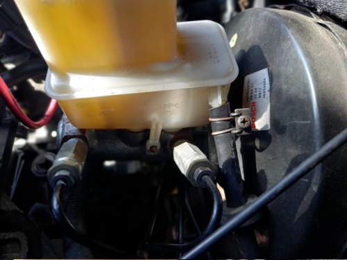

Mach mal ein Foto von dem Scheiß.
Kannst auch gleich mal eins vom HBZ machen.

So wie es ausschaut, wird/will sich mein Schwiegervater darum kümmern, er weiß bloß noch niczt wann. Fotos anbei.

Du hast ja vorne schon am HBZ Bremsdruckregler?????
und hinten nochmal?
Laut deinem Aufkleber auf dem Bremskraftverstärker
hast Du ein Bosch Bremssystem.

Ja vorne am HBZ sind Bremsdruckregler, aber hinten hat er keinen !! Wenn ich TRW richtig Verstehe, müsste er dann einen HBZ mit 22,2 mm Kolben bekommen. Drin ist aber einer mit 20,6 mm. Die Radbremszylinder in den Trommeln haben ebenfalls 20,6 mm bekommen.

Wie ist das denn jetzt ? Wenn vorne am HBZ Druckminderer sind, aber an der Hinterachse kein Lastkraftabhängiger Druckregler, was ist dann Richtig ? Ein HBZ mit 22,2mm oder mit 20,6mm ? Ich Blick da absolut nicht durch.

Das ist ja das Problem. Nach Vin bekomme ich immer den 20,6mm angezeigt. Fiat selbst, kann nicht sehen, was es für einer wäre. Habe dazu etliche Fiat-Händler angerufen. O-Ton: Da steht nur HBZ, Artikelnummer, Gewicht, aber nicht welchen Durchmesser der hat. ATE gibt auch nur 2 Stück an, wobei einer für "mit ABS" und einer für "ohne ABS" ist. Beide aber jeweils 20,6mm. Bei TRW gibt es 5 verschiedene, wovon aber 2 wegfallen, da als Herstellereinschränkung "TRW" angegeben ist, was er ja nicht hat. Bleiben 3 übrig, bei denen u.a steht: "VET-Nummer bis" und "VET-Nummer ab". Wenn ich danach gehe, bleibt nur noch 1 übrig und das wäre einer mit 22,2mm und Herstellereinschränkung Bosch.
Bosch hat er ja lt. BKV-Aufkleber und ich meine mich Erinnern zu können, das auf dem alten HBZ auch Bosch drauf stand.
Problem allerdings ist, die aktuelle OE-Nummer ist die 9949542 und die alte ist 9948580.
Wenn es aber der eine TRW HBZ wäre, so steht die 9949547 oder 9948585 oder 9949548 nur dabei.
Gilt jetzt nur die OE-Nummer oder eher die VET-Nummer ?

Ich würde den für Bosch nehmen.
Dein BKV ist ja von Bosch.
Ok, demnach auch Radbremszylinder auf 22,2mm ändern oder bleiben die 20,6 drin ?
