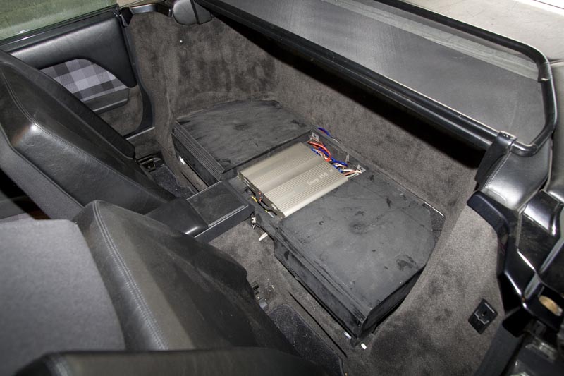

wie versprochen poste ich hier mein Recherchenergebnis bezüglich der Verwendbarkeit einer BECKER ENERGY 350
D2B - Endstufe mit einem APS30.
Ich bekam von Becker USA die Mitteilung, daß diese Enstufe technisch auch an einem APS30 funktioniert, allerdings gibt es seitens Becker oder Mercedes hierfür keinen Support, da diese Verwendungsmöglichkeit weder gewollt, noch von offizieller Seite getestet wurde.
Ich für meinen Teil jedenfalls besorge mir ein solches Teil.
Habe bei http://www.fluthgraf-viersen.de/start_1.htm einen Restposten dieser Amps gefunden.
boettgeri

Acht Jahre später bin ich in dieser Konfiguration deutscher OEM-Vizemeister bei der AYA geworden und hab ein EMMA Event in der Experienced 2000 gewonnen! Ein voller Erfolg!
Bild 1
Bild 2
Bild 3
Also wer sich auch heute noch an ein solches Projekt wagen will: Auf geht's!
