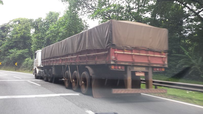

Hallo Wissende,
in beiden genannten Ländern haben LKW an den Achsen, mal an Allen, mal nur den Vorderen oder Hinteren eine Art Anschluß die mit einem dünnen Federumwickelten Rohr an die Karrosserie geführt wird. Ich habe leider keine Bilder und denke an eine Art Dauerachsschmierung oder Reifenluftkontrolle, kann mir das technisch aber nicht so recht vorstellen.
Weiß hier jmd. um was es sich bei dieser Konstruktion handelt?
Ich meine das ist für den Reifendruck. Der Fahrer kann auf unwegsamen Gelände für besseren Grip Druck ablassen und auf fester Straße aus dem Kessel wieder füllen.
Vielleicht kann das jemand bestätigen?

...oder die Achsdifferentiale können mit Druckluft beaufschlagt werden, damit bei Wasserdurchfahrten kein Wasser eindringt - ergo wären diese Leitungen nur an Achsen die auch angetriebenen werden.
Das hatten wir z.B. damals bei der Bundeswehr bei den Unimogs... sobald man die Sperren eingelegt hat wurden die Achsen unter Druckluft gesetzt.
Reifendruckregelanlage... das sind doch normalerweise diese Luftschläuche die an der Außenseite der Reifen zur Felgenmitte verlaufen.

Das ist auf jeden das Bild, das diese Vorrichtung beschreibt, die ich meine. Ich stelle es mir allerdings technisch aufwändig vor, das für die RDK zu installieren (über die rotierende Achse Luft in den Reifen??).
Und, es ist meistens nicht an allen Achsen.

Ja, ist Reifendruck.
Sieht man in der LWS bei Traktoren auch.
Das Ding in der Felgenmitte dreht sich mit dem Anschluß zum Ventil.
Der Fahrer kann so den Druck für den Untergrund anpassen.
Gruß Jörg.

Wie schon geschrieben wurde ist das eine Reifendruckregelanlage.
https://de.wikipedia.org/wiki/Reifendruckregelanlage
...jepp, das ist eine Reifendruckregelanlage.
Die Leitung läuft zur Nabenmitte, dort sitzt eine sog. Drehdurchführung um die Reifendrehung auszugleichen und von da gehts wieder zurück nach außen zum Reifenventil.
So eine Drehdurchführung ist ein alter Hut... und wird überall dort angewendet, wo Hydrauliköl, Strom, Luft, etc. zwischen zwei sich zueinander drehenden Bauteile hin und her fließen soll - z.B. Bagger, Kran, Hochbaukran, etc. ...und eben auch bei einer Reifendruckregelanlage.
