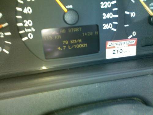

Habe ich schon über ~130 km gemacht und meine besten Verbräuche fabriziert! S210 320 CDI
