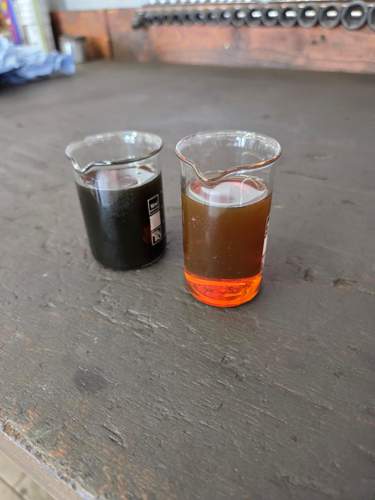

Die Getriebespülung wurde am Montag gemacht, auch wenn der Werkstattmeister nach einer Probefahrt meinte es sei nicht nötig. Ohne Reiniger, nur mit Öl gespült. Getriebe wurde per VCDS zurückgesetzt. Schieberkasten wurde nicht gereinigt. Ich hatte bei 4 Werkstätten angefragt, darunter eine von ZF empfohlene, keine hätte den Kasten gereinigt. Somit habe ich es gelassen....
