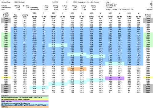

Das sieht u.a. im angehängten Diagramm aber anders aus. Und das ist nicht mal ein BiTDI und nicht mal die höchste Leistungsstufe!
120223-03-g6-tdi-rzk-tabelle-7949299343931795988
So richtig weit über die Drehzahl der maximalen Leistung geht's in der Tabelle auch nicht, oder?
Sieht bei meinem genauso aus: maximale Leistung bei 4.000/min, außer im 1. Gang bringt es zugkraftmäßig nichts, höher als ca. 4.200/min zu drehen, schon gar nicht bis zum Begrenzer bei 5.200/min. Also genauso, wie GaryK schrieb.
Zu dem Diagramm
max. Leistung 4200rpm
1. Gang 4800rpm
2. Gang 4600
3. Gang 4500
4. Gang 4400
5. Gang 4300
Ob jetzt zb 4800 zu 4200 weit ist, mag relativ sein. Von 5000 hat niemand geredet, der gesagt hat es lohnt sich über die max. Leistung hinaus zu drehen. Klar ist, in dem Fall lohnt es sich vom 1-5 Gang, der 6 kann es ja nicht 😉 Also sogar quasi IMMER.
