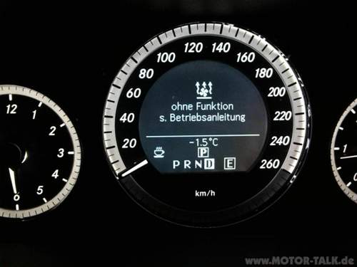

Standheizungen sind ein Problem an sich. Von 4 Fahrzeugen (davon 3 mal Benz, einmal original 2 mal nachgerüstst und einmal anderes Fabrikat) und 3 verschiedene Werkstätten seit dem Jahr 2000 stelle ich fest, das es KEINE richtig und zuverlässig funktionierende Standheizung gibt!
Aber es waren 4 Autos, wo bei 3 die Heizung (somit 7 Stück Heizungen) komplett gewechselt (zum Teil nach nur 100 Stunden Brenndauer) werden musste und mehrere Werkstätten.
Und es ist kein Unterschied, ob Nachgerüstet oder Original. Bei meinem jetzigen Auto ( STH Original eingebaut) hat sich ein anderer 🙂 schon 4 mal daran versucht. Meine Warscheinlichkeit jetzt früh im geheizten Auto loszufahren beträgt ca. 1:5.
Anbei mein Bild, was mich seit Kauf des Wagens im Winter am häufigsten anlächelt.

Hy
Bei MB ist es bekannt unter Dry-Blow Funtion.
habe das mit den beschlagenen Scheiben bei 🙂 angesprochen u. ein Termin bekommen wegen Neucodierung der Klima(3 Zonen).
Es soll geänderte Parameter geben, die das Beschlagen dann trotz Dry Blow Funktion komplett vermeiden soll.
