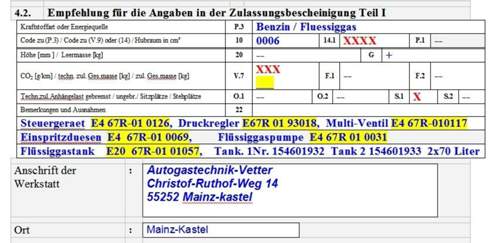

Hallo zusammen.
Welche Bescheinigung erhalten ich nach erfolgter Umrüstung vom Einbauer mit der ich dann die Anlage in die Papiere eintragen lassen kann?
Ich nenne jetzt mal Abgasbescheinigung nach R115 aber der Begriff ist wohl falsch.
Ist auf den Komponenten auch ein R115 Aufkleber oder muss da nix drauf?
Grüße. Papst

Schaue ich jetzt in die neue ECE Liste von Vialle, sind sämtliche Tanks und Bauteile die verarbeitet werden können aufgeführt. was der Umrüster davon verwenden möchte, je nach Möglichkeit, bleibt ihm selbst überlassen... Wichtig allein ist, Fahrzeugmodell und Motor muss aufgeführt sein...
Und ja, Tanks sind zwar komplett und doch beinhaltet die Einbaubescheinigung nicht nur die Tankart, sondern auch das Multiventil nebst der Anhänge, wie Pumpe bei Vialle.
Ich ergänze sogar mit Tanknummer und Literzahl...
(Ausschnitt aus Einbaubescheinigung)
Wie hatten ja schon mal eine Rückrufaktion eines Multiventils eines Verdampferanlagenvertriebs durch das KBA...
Ich finde es völlig unnötig dem Fragesteller korintekackerisch Angst zu machen...
Er fährt entspannt zur Zulassungsstelle und diese sagt ihm , ob er noch etwas braucht...
So einfach ist dies... 😉
Ausschnitt

Die komplette Dokumentation der ECE R 115 Genehmigung. *
Einbaubescheinigung mit GSP
Zugehörige Einbauanleitung wenn vorhanden.
Tankzertifikat.
Handbuch/Bedienungsanleitung
* Kann nach § 19/2 abgenommen werden, ersetzt die TÜV-Abnahme die ECE R 115

Also mit der Genehmigung und der Einbaubescheinigung Rumpel ich in die Zulassungsstelle und die tragen mir dann die Anlage in die Papiere ein....
Geben die Hersteller eigentlich nach R115 vor wo z.b. der Verdampfer und die anderen Teile genau verbaut werden müssen (genauer Platz im Motorraum) oder hat da der Umrüster flexible Möglichkeiten?
Genau... Auf der B-Säule sollte noch ein Aufkleber mit den Gasanlagendaten sein...
Passt. Den Aufkleber liefert der Importeur bzw. der Anlagenhersteller ( hier Prins) hoffentlich mit.

Habe von meinem Umrüster nur die R115 Zulassung bekommen und der sagte das nur noch dieses bei der Zulassungsstelle vorgelegt werden muss.
Er hat auch die GSP Zulassung. Reicht das?
Theoretisch müsste der TÜV noch eine GAP machen? Oder reicht hier dass der Umrüster die Dichtheit sicherlich geprüft hat, für die Eintragung?

Eine GSP (Gas SystemEinbauprüfung)- nicht GAP - brauchst schon noch, die sollte er eigentlich mit gemacht haben.
Die Einbaubescheinigung protokolliert die GSP und die GAP ...Hat der Umrüster die Genehmigung , ist das so OK..
Ansonsten macht das auch der TÜV ... Ist aber nicht Sache des Kunden..
Dieser legt nur bei der Zulassung die R115 und die Einbaubescheinigung nebst seinem Kfz.- Schein vor..
Hier z.B. ist unter 1.1 die Dichtigkeitsprüfung angekreuzt...
