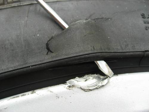

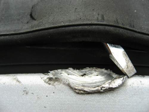

Moin zusammen,
ich habe gerade an einer meiner gebraucht erworbenen Reifen und Felgen den angehängten Schaden entdeckt. Der Reifen ist DOT 2511, also noch so gut wie neu. Es handelt sich um Dunlop Wintersport 3D in 245/40 R18 97V und sollen auf meinem Audi A4 Quattro gefahren werden.
Soweit ich das sehen konnte, ist kein Metall im oder Ähnliches im Reifen zu sehen. Was meint ihr, kann ich damit ohne Probleme fahren? Oder doch lieber erneuern?
Den Schraubendreher habe ich nur zur besseren Verdeutlichung des Schadens durchgesteckt!!!
Danke für die Antworten.

Sieht übel aus. Ich bin kein Fachmann, aber ich würde mir unverzüglichst einen neuen besorgen!

Vor allem kann das vorstehende Alu den Reifen ggf. noch weiter beschädigen wenn er gefahren wird. Das Zeug ist für gewöhnlich scharf.
Dazu kommt das Beschädigungen der Seitenwand immer unschön sind. Ist nunmal die schwächste Stelle. Das geht mir zu weit über einen leichten Ratscher hinaus. Würd ICH nicht mehr fahren.
Damit würde ich höchstens noch (langsam) zum nächsten Reifenhändler fahren.

Würd mal schauen, wer eine Winterreifen Aktion am laufen hat. Hat der andere Reifen der selben Achse schon viel gelaufen? Dann sollte man ggf. auf der anderen ebenfalls wechseln.
der reifen ist kernschrott! -> weg damit! sei froh das der reifen neu ist. dann reicht es wen du nur einen neu kaufst. und den alten reifen kann man bei ebay noch für teuer geld verschachern. natürlich MIT hinweis und bildern der beschädigung. reifen lollegs kunden hinterm ural is egal wie die pelle aussieht...billig muss es sein 😉
die felge is net wirklich schlimm. reifen runter und die stelle einmal mit flex/feile/drehbank je nach ausstattung entgratet und gut. sieht net schön aus aber wird nahezu keinerlei nebeneffekte haben WEN das ding an der stelle keinen schlag hat.

Ich war gerade bei Reifen Helm um den Reifen begutachten zu lassen. Der Meister meinte, solange ich damit nur in der Stadt fahre, sieht er kein Problem. Nur bei längeren Autobahnfahrten weiß er nicht was passiert wenn der Reifen warm wird.
Ein Angebot für einen neuen Reifen hab ich auch gleich mitbekommen: 330 Euro inkl. Montage 😰

Was sagt eigentlich der Verkaeufer des gebrauchten Radsatzes dazu?
PS: Die Aussage des Reifenhaendlers find ich ein wenig fragwuerdig... Zum einen ist ein Reifenplatzer in der Stadt auch nix feines, zum anderen riskierst Du Dir dabei die Felge voellig zu ruinieren.
