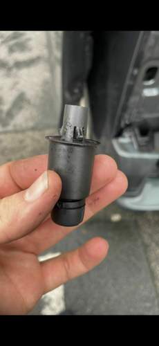

vor einigen Tagen stellte ich Schimmel auf der Bodenmatte im Kofferraum fest. Ursache ist Wasser. Die undichte Quelle habe ich gefunden.
Ein Dichtungsclip von dem Bauteil an der Ladekante ist nicht mehr dicht.
Fahrzeug: Citroën Berlingo Multispace B9 / 1.6 HDI 90
Hierzu zwei Fragen:
1. Kann ich die Löcher einfach zu machen und das Bauteil lose lassen bzw. festkleben oder haben die Löcher einen Sinn - außer das Bauteil zu fixieren?
2. Gibt es diese Clips zu kaufen und wenn ja, welche genau? Ich finde leider nichts.
Fotos habe ich mit hochgeladen.
Lieben Dank euch!!!
LG Marvin
Bauteil
Dichtungsclips

Hey Faryna,
hört sich nach der exakt gleichen Problematik an und scheint, wenn es bei euch auch der Anschlagpuffer war, um ein echtes Berlingo Problem zu handeln.
Anbei 1 Foto. Rest sollte jetzt klar sein. Einfach Rückleuchte ausbauen, alter Puffer mit einer Zange (musst nicht zimperlich sein) rausziehe, Stelle reinigen und neuen Puffer reindrücken.
Viel Glück und lass mal hören ob es daran lag.
Lg
Marvin

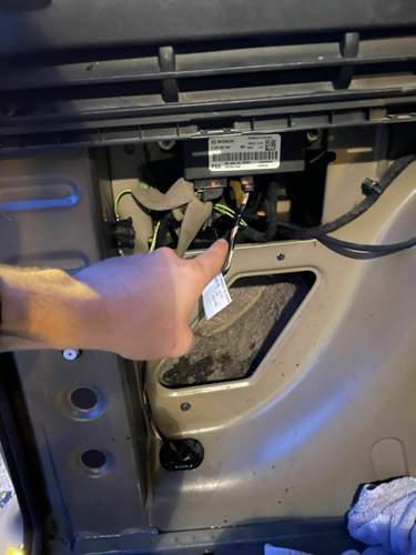

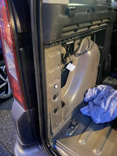

2. Wofür sind eigentlich diese drei Klappen hinter der Kofferrraum-Seitenverkleidung (unter der Hohlraum-Öffnung? Siehe Foto unten. Aktuell scheinen Sie nur den Zweck zu haben, meine Hände bei den Trocknungsversuchen zu zerkratzen.

Hi Christoph,
1.Das war bei mir auch so. Das lag dennoch nur an dem Anschlagpuffer. Das Wasser hat sich den Weg gesucht. Ist also gut möglich, dass es nur das Problem ist.
Wieso die Vordersitze? Müsste doch reichen die Rückbank rauszunehmen oder?
2. Wofür die sind weiß ich nicht, aber die kannst du easy abziehen und wieder reinstecken.
Das Wasser kommt übrigens in den Hohlraum, schwappt über, läuft unter den Kofferraumboden und dann rüber in den Fußraum.
