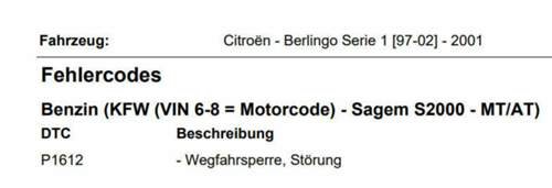

-Mit meinem China Delphi funktioniert die Kommunikation zwischen PC und MSG (im Anhang ist ein Screenshot zu finden).
-Das originale Gutmann Auslesegerät kann ebenfalls verbinden.

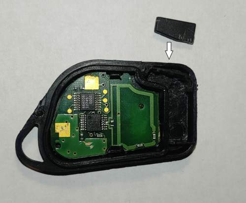

Transponder wurde aus dem alten Schlüsselgehäuse in das neue übernommen, dazu muss noch gesagt werden dass beim ersten Startversuch noch dem Gehäusewechsel der Transponder vergessen wurde (Desshalb ist denke ich auch die Wegfahrsperre aktiviert worden).
Das alte Gehäuse könnte mit viel Glück noch im Abfall liegen.
Neues Gehäuse ist ein Nachbauteil, hab den Transponder aber auch schon aus dem Gehäuse genommen und direkt an das Zündschloss gehalten um eine Abschirmung des Gehäuses auszuschließen.

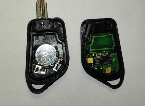

1. Alter Schlüssel auf
2. Innenleben demontiert
3. Bauteile mit neuen Microschaltern und Batterie in neues Gehäuse eingesetzt. (Transponder vergessen)
4. Nach der Erkenntnis das ich den Transponder vergessen hatte des neuen Schlüssel wieder geöffnet.
5. Transponder passt nicht 100% an den dafür vorgesehen Platz ? Die Aussparung angepasst
6. Transponder eingesetzt und Gehäuse verschlossen.

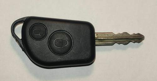

Bilder vom Schlüssel sind im Anhang zu finden.

Also hast Du die Mikroschalter vom Schlüssel gewechselt?
Verstehe dies nicht ganz.
Ja, die Microschalter zum betätigen der Zentralverriegelung. Haben keinen Einfluss auf die Wegfahrsperre.
Die Zentralverriegelung funktioniert seit dem auflöten der neuen Schalter auch wieder Problemlos.

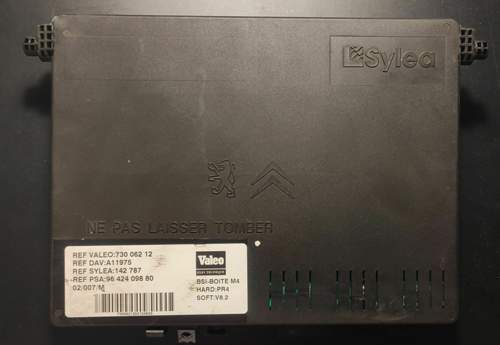

Hab die BSI ausgebaut und bin dabei auf ein interessantes Detail gestoßen.
Die BSI-Einheit ist anscheinend mal getauscht worden, auf dem Gerät befindet sich ein Aufkleber von Valeo.
Im Zuge dessen müsste dann auch das Zündschloss ersetzt worden sein, denn der mechanische Schlüssel funktioniert nur im Zündschloss die Türen lassen sich damit nicht entriegeln.
Bsi-berlingo
Oder ist Valeo Erstausrüster ???
Ich setz Valeo eigentlich immer mit ATC, Mapco, Febi, etc. und den anderen minderwertigen Zulieferern gleich. ??
Es wurden verschiedene Hersteller verbaut:
VALEO
SIEMENS
JCAE
SAGEM
Ok, dann könnte es doch das originale sein.
Dann werde ich mir morgen die Verkabelung und das Innenleben der BSI genauer anschauen.
